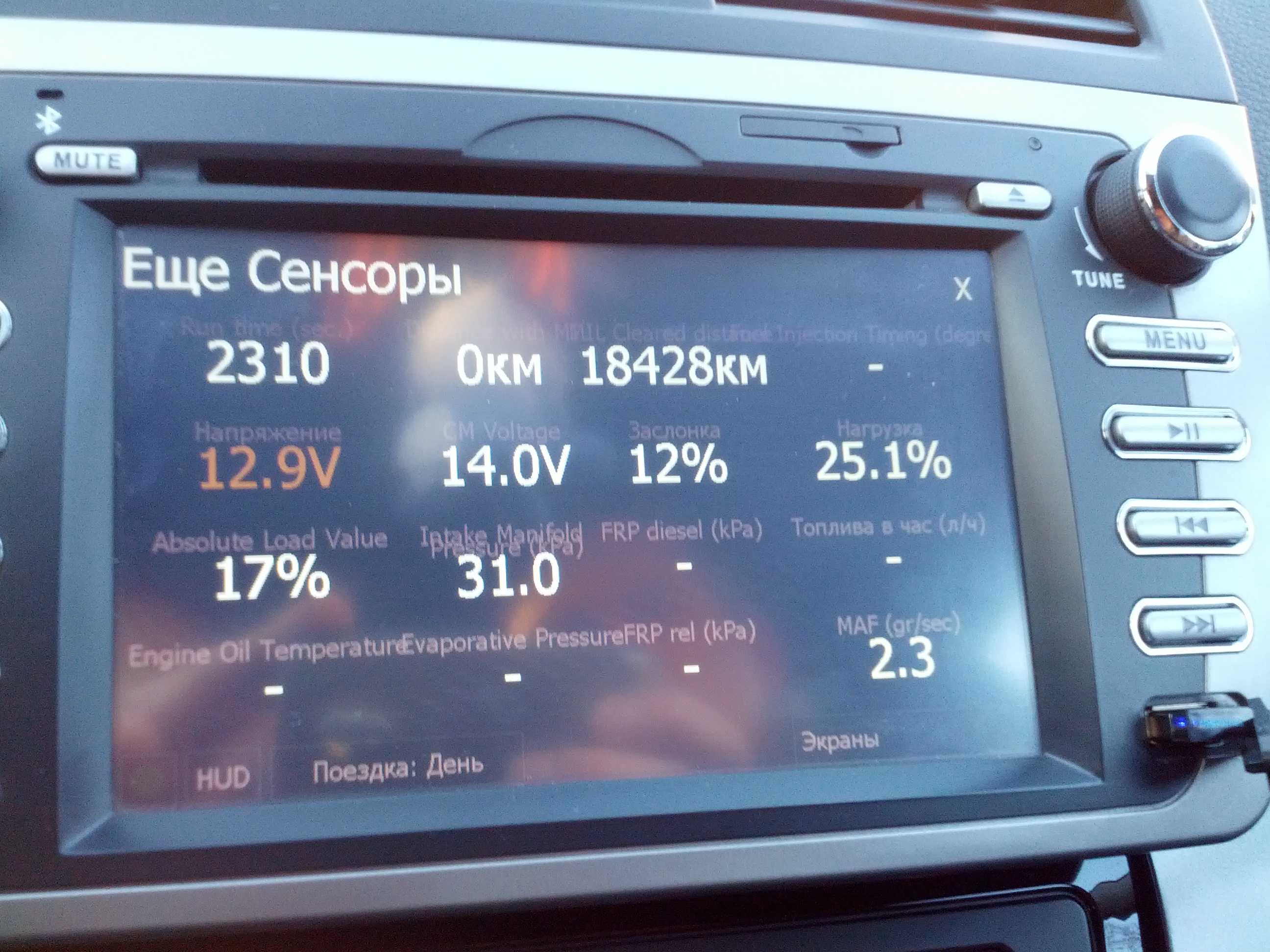

Здравствуйте,машина Mazda 6 GH,стоит 2din головное устройство на WIN CE 6.0 под названием intro,установил usb bt dongl и elm327 bt адаптер,подружил их,все работает. Купил хобдрайв,неделю тестирую..
Вот некоторые вопросы?
1.Есть ли готовый профиль для моего авто?
2.Какой шаблон строки инициализации использовать?
3.Не работает датчик температуры воздуха. Как исправить? На приборке показывает темперетару за бортом. Есть ли возможность в "главном" заменить его на другой датчик,если мой эбу не поддерживает показания T?
4.Поддерживает ли мое авто реальный показатель уровня топлива? Или все же использовать метод расчета топлива по MAF датчику?
Спасибо)

1. Лучше заполнять самому. ИМХО
2. Если все коннектится - ничего не меняйте в строке ини
3. Датчик темп. заведен напрямую на ПП. Можно заменить на другой: viewtopic.php?f=12&t=133
4.Экраны/Еще сенсоры/ уровень топлива ЭБУ что отображает? Для учета расхода всеравно неоходимо заполнять кол-во топлива и одометр. По калибровке расхода тема тут: viewtopic.php?f=9&t=27

Вы редактировали этот экран? По-умолчанию он имеет немного другой вид.
Можете еще посмотреть на экране "все сенсоры" - длинное нажатие на датчике "Уровень топлива (ЭБУ)"
