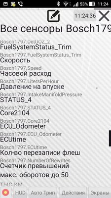

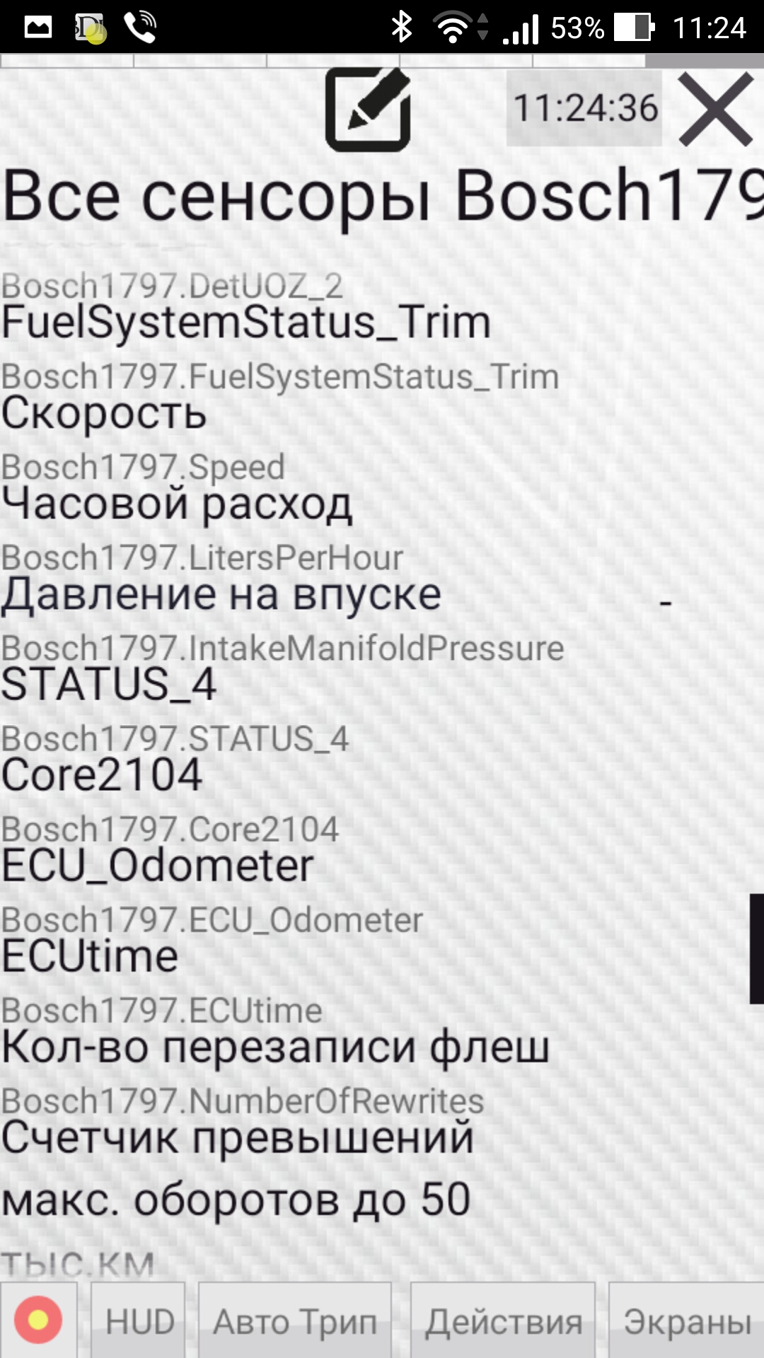

Re: Про датчик MAP (ДАД)
Файл точно заменили?
Вот этот сенсор под часовым расходом
Наверное в первый раз не увидел. Действительно, появился. Функциональность пока не проверял.
