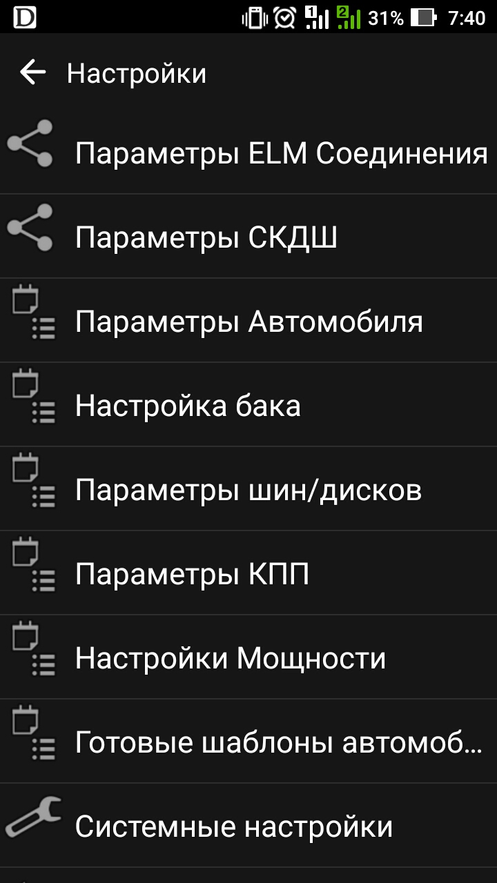

Доброе утро!
Ещё хотел поинтересоваться по поводу меню Экран\Настройки\ Настройка бака. Данное подменю "Настройка бака" не активно жмёшь, а оно не входит. Заходил через детали бака и делал корректировки по объёму самого бака и кол-ву на данный момент.

По поводу настройки бака разобрался, обновил версию до 1.5.30 интерфейс изменился.

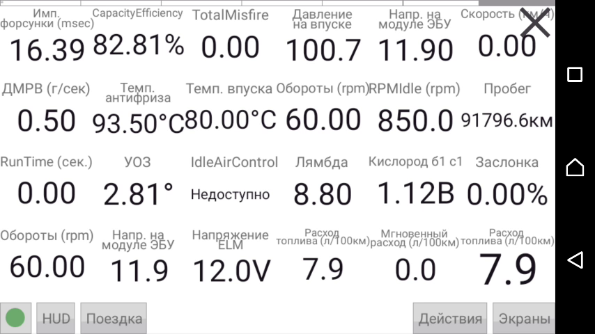

что получилось, после поездки двигатель выключен, зажигание включено
delphi-mt20u2.ecuxml
(4.01 КБ) 1369 скачиваний
elmLog-2019-07-20-21-07-30.log
(13.23 КБ) 1468 скачиваний
elmLog-2019-07-20-21-09-53.log
(16.33 КБ) 1464 скачивания
elmLog-2019-07-20-21-12-13.log
(14.21 КБ) 1442 скачивания
