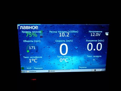

BoxaS, какой протокол используете для подключения? стандартный? Не Nissan Custom?
Надо смотреть почему авто отдает такие странные данные при неработающем двигателе. Скорость корректно, 0 показывается? Если возможно, включите в системных настройках логи TRACE, воспроизведите проблему, и log.txt файл сюда.

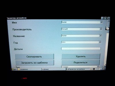

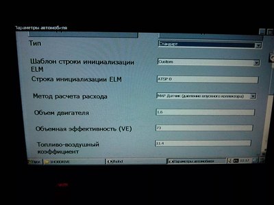

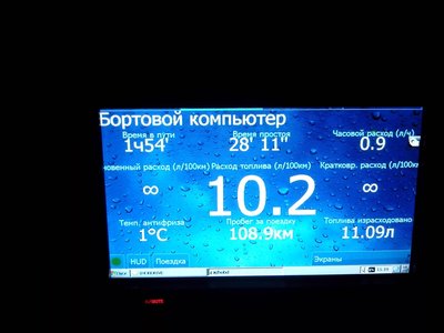

Cail спасибо Вам за ответ!
Вот фото думаю на на них Вам будет все понятно.
Ну и тут для наглядности видео есть http://www.youtube.com/watch?v=RnpzxPcf ... e=youtu.be

Не знаю что сказать.. авто так рапортует, хобдрайв показывает
Попробуем добавить фильтр какой-нибудь.
При работе двигателя все адекватно показывает?
Да еще несколько дней назад как я решил установить хобдрайв, то начинало показывать обороты 236 об\мин, потом 215об\мин, щас вот показывает 171об\мин. Ну и тенденцию снижения уловить я не смог.cail писал(а):Не знаю что сказать.. авто так рапортует, хобдрайв показывает
При работе двигателя никаких нареканий нету, все работает отлично. Кроме как я уже писал сохранения пробега за поездку, но это я так и подозревал что хобдрайв не успевает сохранить, так как выключаю я его "выдернув из резетки". Попробую через АСС с задержкой как вы рекомендуете.

Имею Bluetooth адаптер iOBD на ELM327. Автомобиль Hyunday Tuscon. Соединился корректно. Параметры считывает. Но показ расхода топлива не работает. Пишет бесконечность и все. Использовал разные режимы - без результатов. Как его настроить.
- Ryslan
- Сообщения: 52
- Зарегистрирован: 28 дек 2012, 18:44
- Откуда: Украина
Grisku В движении автомобиля показания тоже бесконечность? И какого расхода, л/100, л/ч, мгнов. л/100 или кратковрем.?
Grisku, если часовой расход ноль с любыми методами расчета - то видимо не посчитать. Встречаются такие автомобили с очень ограниченной поддержкой диагностики.
Значение бесконечность показывает во всех режимах: и во время езды и во время холостого хода. В программе вроде есть профиль под этот автомобиль, вряд ли этот параметр не может считываться.
