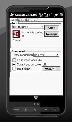

Вот они два экрана для конфигурации порта связи.
Достоинством этого способа является независимость от реализации самого стека.
В данном случае, до этой конфигурации штатными средствами создается CОM-порт, а дальше как на рисунке.
