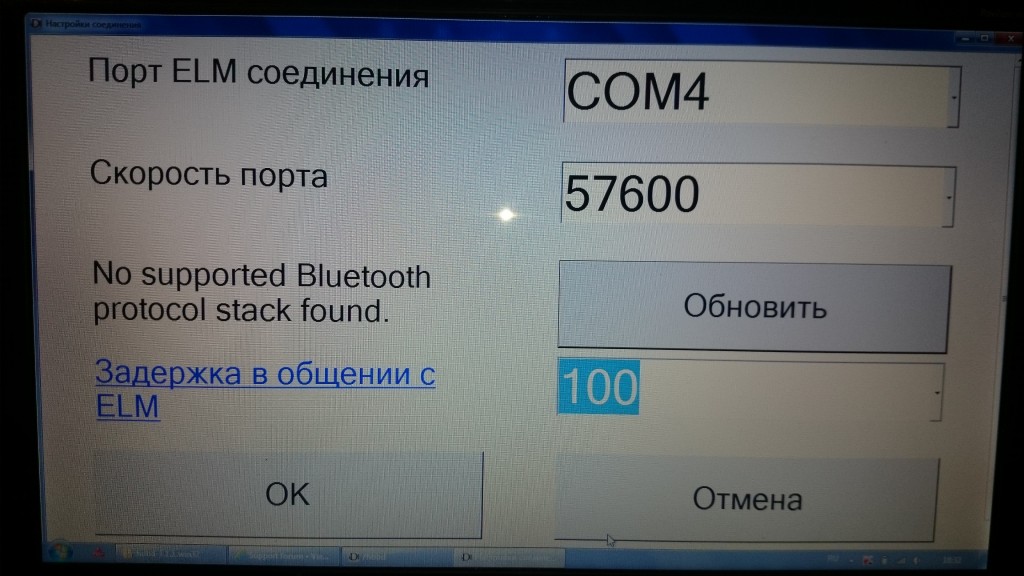

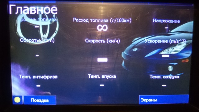

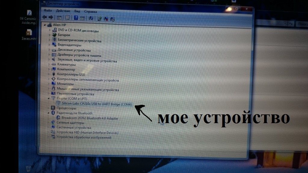

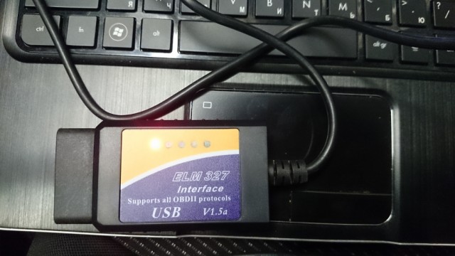

Здравствуйте. Купил себе OBD2 адаптор ELM 327 USB2.
Магнитола 2DIN, китйская , WINCE 5.0. Имеется USB и mini USB, флэшки оба воспроизводят, при подключении адаптера долго думает и выдает что-то типа формат не поддерживается. В настройках hobDrive имеется 6 СОМ портов. Blutooth выкл. При подключении, отключении адаптера СОМ порты не менябтся, при выборе СОМ9, красный индекатор на главном меню начинает гореть зеленым, но все параметры с прочерками. В настройках магнитолы, в информации о системе имеется только... ResInfo установить не получилось. Ноутбуке WIN7, драйвер шел в комплекте с адаптером. Blutooth выкл. Все встало и определилось в СОМ4 Обновил шаблоны автомобилей, пробовал на разных машинах. При подключении адаптера появляевся СОМ4. На главном экрне hobDrive индикатор горит зеленым, показатели с пропусками. Программа EasyOBDII показатели показывает. Подскажите пожалуйста как быть?
И никак у меня не получается его подружить с hobDrive, ни на магнитоле , ни на ноутбуке.Магнитола 2DIN, китйская , WINCE 5.0. Имеется USB и mini USB, флэшки оба воспроизводят, при подключении адаптера долго думает и выдает что-то типа формат не поддерживается. В настройках hobDrive имеется 6 СОМ портов. Blutooth выкл. При подключении, отключении адаптера СОМ порты не менябтся, при выборе СОМ9, красный индекатор на главном меню начинает гореть зеленым, но все параметры с прочерками. В настройках магнитолы, в информации о системе имеется только... ResInfo установить не получилось. Ноутбуке WIN7, драйвер шел в комплекте с адаптером. Blutooth выкл. Все встало и определилось в СОМ4 Обновил шаблоны автомобилей, пробовал на разных машинах. При подключении адаптера появляевся СОМ4. На главном экрне hobDrive индикатор горит зеленым, показатели с пропусками. Программа EasyOBDII показатели показывает. Подскажите пожалуйста как быть?

Alien-Igor,
давайте начнем с ноутбука:
1. Что пишет хобдрайв, если использовать автонастройку (действия/запуск автонастройки):
- искать адаптера. какой статус?
- искать протокол. какой статус?
2. Какое авто? Марка, модель, тип двигателя, ЭБУ?

Не хочу показаться полным юзером но единственные настройки что смог найти это экраны/настройки/параметры ELM соединения. При нажатии кнопки обновить ничего не происходит.
Авто настройки найти не смог. Пробовал на автомобилях geely MK, emgrand, chery tiggo и рено логанRe: Использование USB-ELM адаптера на WinCE с USB хостом

Sergey.Popov69584,
1. После подключения USB-ELM адаптера к ГУ, на нем загорается индикатор питания?
2. При присоединении USB-ELM адаптера к персональному компьютеру, в системе появляется новое устройство (запрос на драйвера)?
- Зарегистрирован: 29 дек 2013, 17:27
да индикатор горит. с компом адаптеры работают

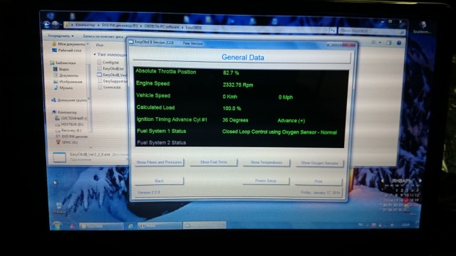

Большое спасибо за помошь. Обновил до последней бето версии, адаптор на ноутбуке стал работать. Буду качать бету для WINCE
