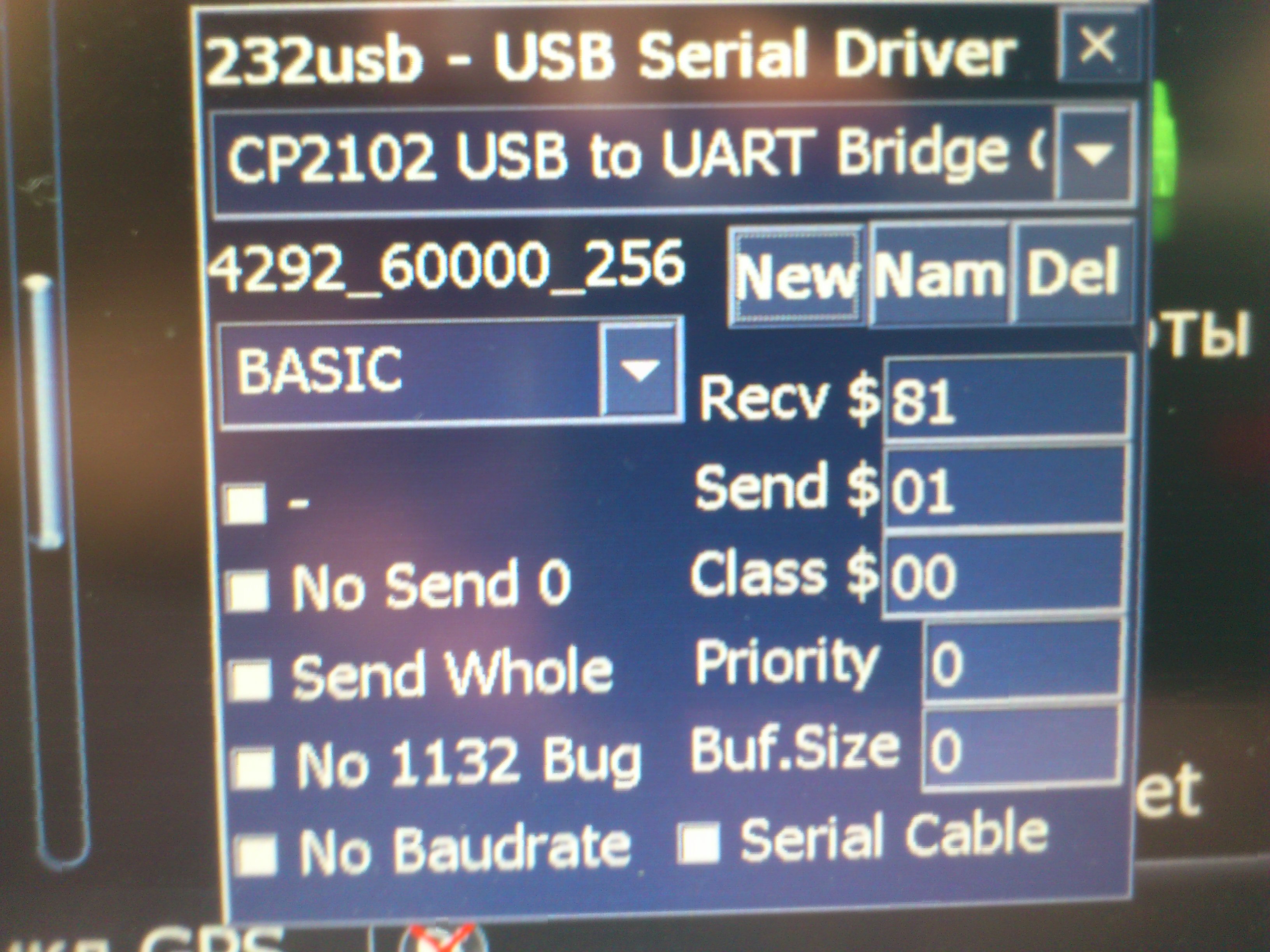

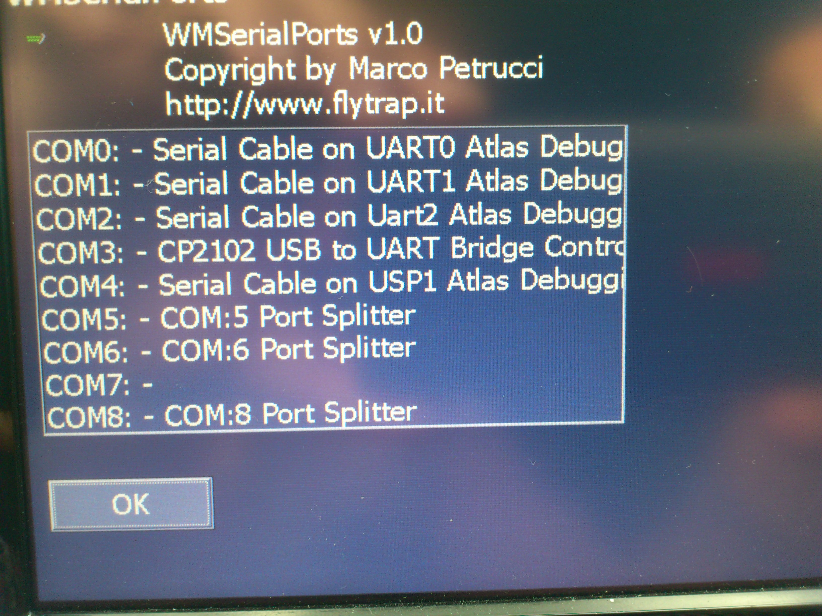

alex2161
Зарегистрирован: 19 июл 2012, 10:37
Сообщение alex2161 »
Сам не понимаю почему обращается к COM6. Поскажите, по выложеным картинкам , можна сказать что драйвер стоит правильно и назначен порт COM3?

Alex, Ну вроде да, COM3 с CP2101 драйвером. COM6 видимо выбран в настройках хобдрайва. проверяйте.
