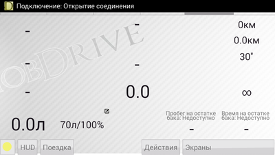

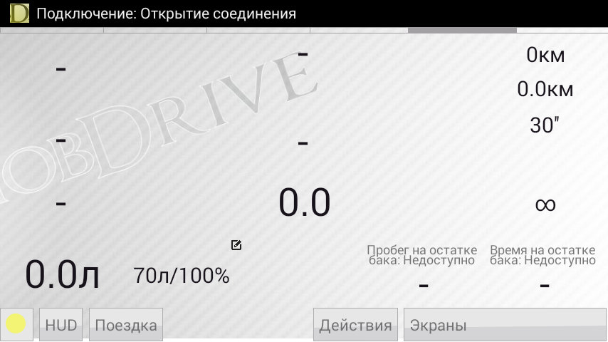

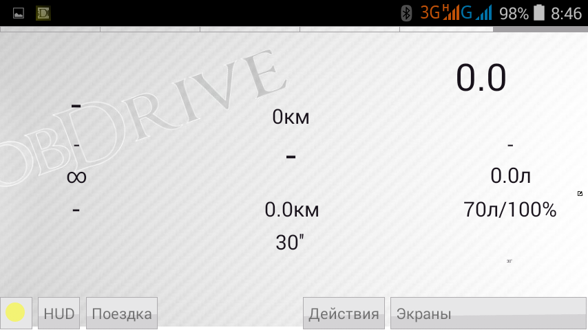

вот скины, может я что не то сделал
А вы изображения из архива в программу перенесли?
Куда их надо вложить?

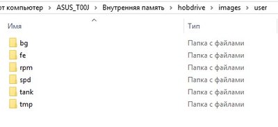

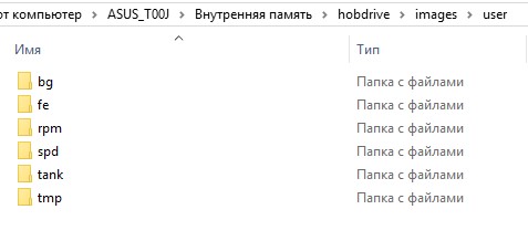

там архив немного криво упакован, сорри. Ближе к сути. В архиве есть папка user, в ней лежать еще папки, bg fe rpm и т.д. Вот папку user вместе с вложенными папками, необходимо положить в папку images имеющуюся в программе
Как на картинке. Только путь до hobdrive у вас будет другой
ПыСы. Архив с файлами переименовал и лишнее убрал. Никаких принципиальных изменений. Просто вычищены все лишние изображения, которые не используются
Сама архив все там же, в самом низу

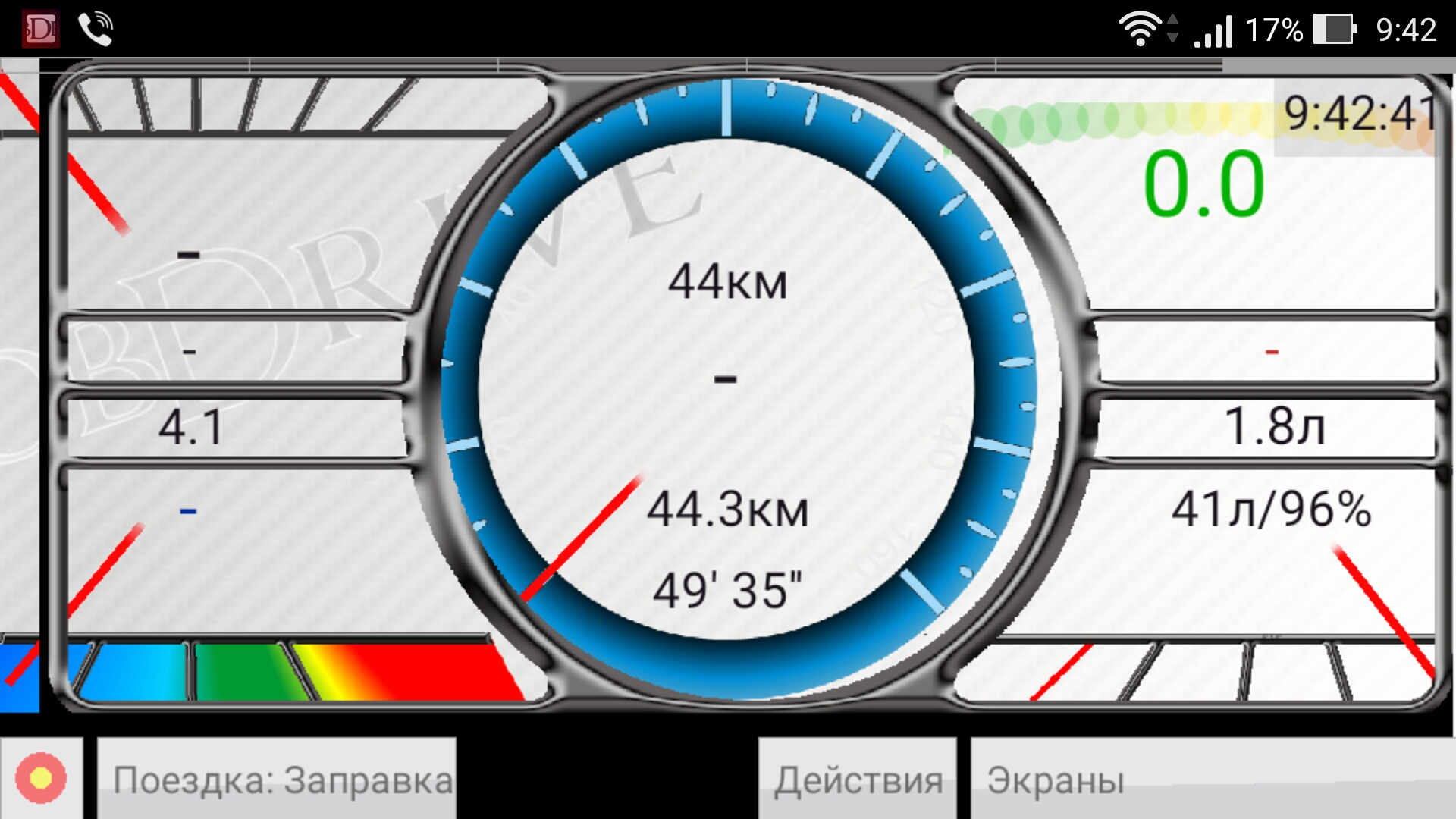

Такой вид на расширении 1920х1080
ну да, другое разрешение экрана. надо "играть" с масштабом bg-image-scale.
Или даже не с масштабом bg, а с "сеткой" сенсоров. Нижняя граница 6-ой строки не доходит до границы с "кнопками"
kdika писал(а):Такой вид на расширении 1920х1080
у меня в другую сторону съехало на планшете, а на телефоне все пучком. Планшет его тянет,чуть-чуть притормаживая, телефон не знаю, он у меня по вайфаю подключаться не хочет

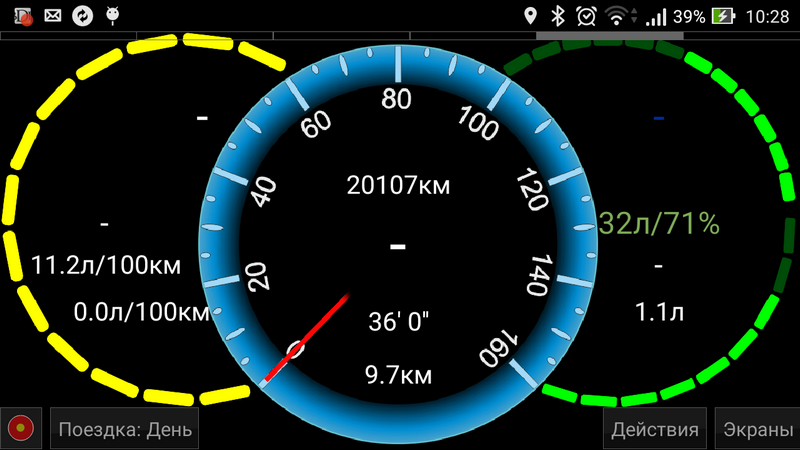

Вторая версия оформления.
Ушел я от вращающихся изображений. В этом стиле осталась только стрелка спидометра.
Черточки этот текстовые показания, скриншот делался вне машины, вот и прочерки.
Левая сторона - тахометр. Расцвечивается так же как и левые сектора, зеленым. Каждый сектор 500 оборотов. При остановке двигателя зажигаются все сектора желтым. После 6500 все сектора зажигаются красным.
Правый верхний - температура. Одно деление 5 градусов. До 70 градусов все активные сектора синие, 70-95 -зеленые, 95-100 желтые, дальше все красное, как на втором изображении.
Нижний правый - бак.
Цена деления 5 литров. Разукрашка по аналогии с остальным. Пока бензин есть, все зеленое. На 10 литрах активные сектора желтые, на 5 красные.
Спидометр без изменений с прошлой версии.
Все изображения кроме стрелки спидометра никуда не вращаются.
Стрелки без демпфирования смотрятся неважно, так что ушел просто к картинкам. Да их и проще делать
