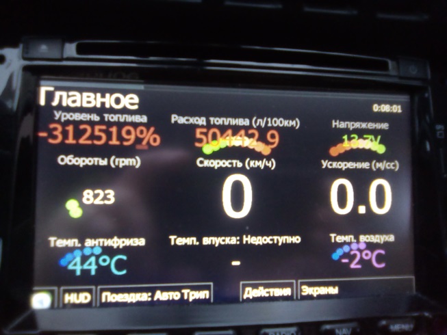

Здравствуйте, прошу помощи, имею две версии программы Андроид и WinCE для WinCE использую версию 1.3.2.wince-standalone, в версии андроид есть поддержка ЭБУ Peugeot308_MEV17_4_2, подскажите как сделать чтобы этот эбу можно было выбрать в настройках версии winCE, файл Peugeot308_MEV17_4_2.ecuxml из папки ECU андроид версии, переписал в аналогичную папку версии для WinCe, файл ecu-Peugeot.layout из корневой папки андроид версии, переписал в аналогичную папку версии для WinCe, но профиль этого эбу в настройках версии WinCe не появился.

спасибо за ответ, я так понял переписывать Peugeot308_MEV17_4_2.ecuxml для поддержки в Wince никто не будет, т.к поддержка этой версии прекращена, а самому мне скорее всего не под силу., тогда подскажите как настроить отображение расхода для Пежо 3008 2012 гв., эбу там MEV17_4_2, перепробывал все способы расчета в WinCE ни один не отображает ничего
Re: Перенос профиля из Android на WinCE
Гляну на досуге, если не много переписывать, то сделаю.

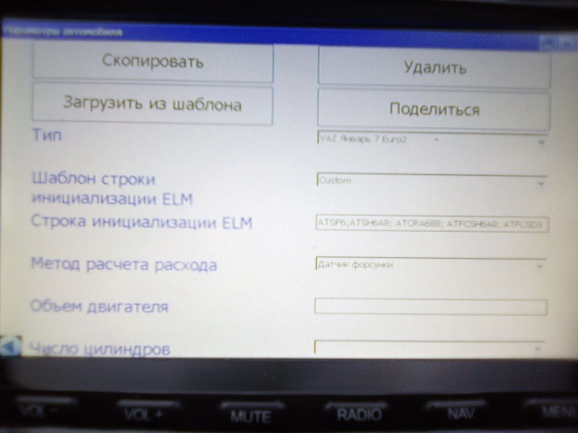

monstri писал(а):использую версию 1.3.2.wince-standalone, в версии андроид есть поддержка ЭБУ Peugeot308_MEV17_4_2,
Пробуйте
1. распаковать архив папку с программой с заменой файла.
2. экраны\настройки\параметры авто
тип ЭБУ - VAZ Январь 7 Euro2
строка иниц.елм - ATSP6; ATSH6A8; ATCRA688; ATFCSH6A8; ATFCSD300040; ATFCSM1; 81; 10C0;
3. если данные будут отображаться не корректно, то включить уровень логирования trace. Сделать несколько скринов с экранов и положить лог.

спасибо за помощь, все сделал как Вы сказали, файлы переписал, протокол выбрал, строку инициализации прописал, показания все показывает неверные, кроме напряжения, прикладываю фото и лог. Также хотелось бы сделать отображение уровня топлива с ЭБУ, на андроиде этот датчик показывает корректно.

Замените еще раз файлы.
Уровень топлива с ЭБУ где хотите чтобы отображался?

на главном экране
В файле default-landscape.layout замените FuelLevel на ECUFuelLevel

спасибо за помощь, файл перезаписал, показания температуры стали правильные, а вот расход и обороты показывает неверно, лог прилагаю

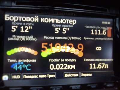

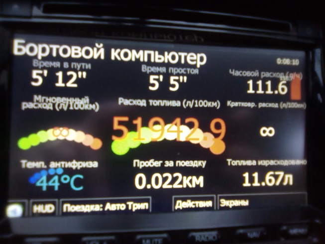

monstri писал(а):спасибо за помощь, файл перезаписал, показания температуры стали правильные, а вот расход и обороты показывает неверно, лог прилагаю
Сколько показывают? Сделайте в паре лог и скрин(фото)

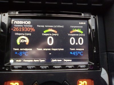

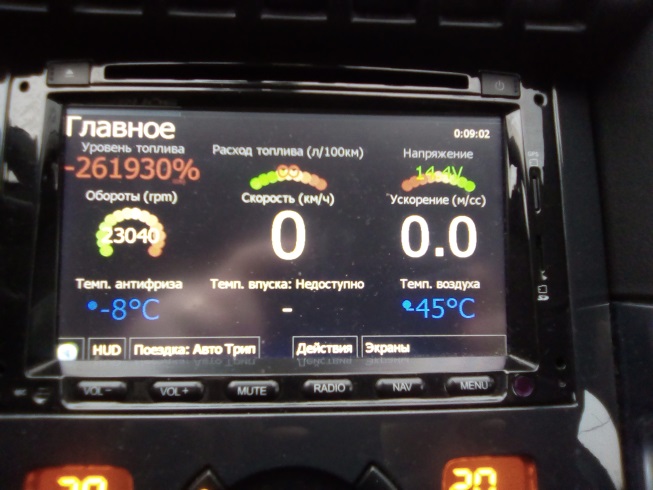

monstri
Сообщения: 8
Зарегистрирован: 08 окт 2013, 12:05
Сообщение monstri »
Сегодня обороты показывает корректно, только расход не правильно, лог и фото ниже
