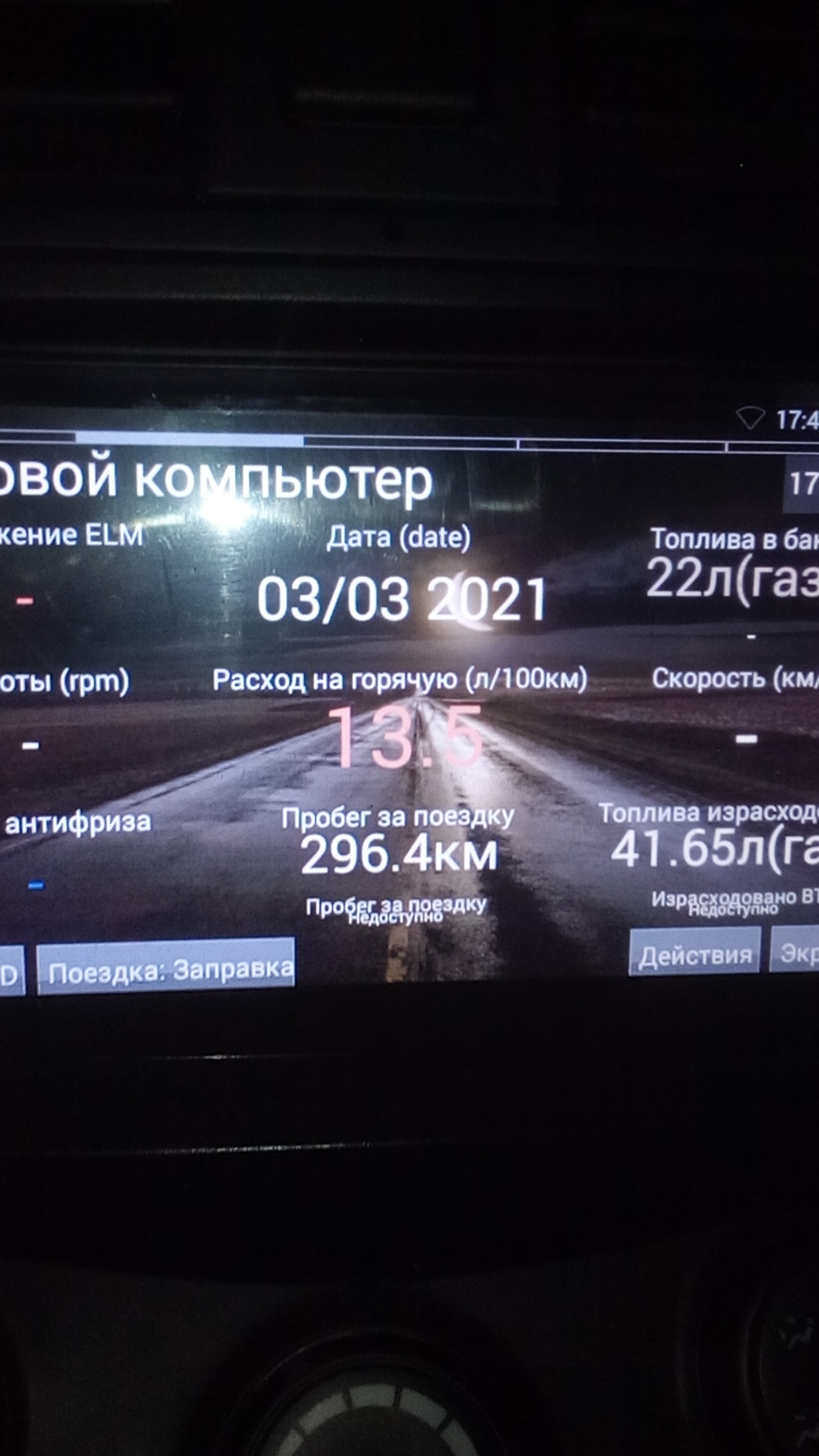

Слетела дата и время, АКБ разрядился. Восстановил как описано выше, но на экране появилась Дата (date) как убрать (date)?
Re: Программа показывает случайные и странные дату/время
bah писал(а):Слетела дата и время, АКБ разрядился. Восстановил как описано выше, но на экране появилась Дата (date) как убрать (date)?
Скрин покажите. И файлы: user.layout, config.xml
bah
Сообщения: 208
Сообщение bah »
Пожалуйста.
config.xml
(1.72 КБ) 1056 скачиваний
(15.93 КБ) 1069 скачиваний
Замените файл. Перезагрузите ГУ
(15.93 КБ) 1042 скачивания
bah
Сообщения: 208
Сообщение bah »
Дмитрий, не помогло.
bah писал(а):Дмитрий, не помогло.
на support@hobdrive.com всю папку hobdrive заархивируйте и пришлите
