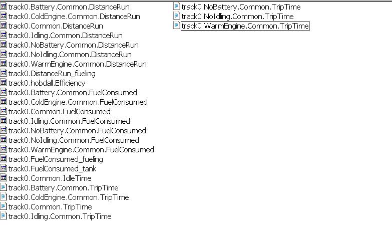

Интересует создание логов:
Скорость-Обороты-Температура-Мгновенный расход
Зато в папке track куча таких файлов: (преобразовывал утилиткой, но что-либо понять не смог, объеденить тоже не смог, получаются только отдельно каждый датчик)
содержимое папки track

Сделайте user.track с таким содержимым:
<sensor-track id="default" name="Basic sensor tracking configuration">
  <track sensor="Speed" period='10000'/>
  <track sensor="RPM" period='10000'/>
  <track sensor="CoolantTemp" period='10000'/>
  <track sensor="FuelEconomy_instant" period='2000'/>
</sensor-track>

Re: Запись показаний датчиков
гм.. все вроде у вас правильно.
Файл user.track должен лежать в корневой папке программы (hobdrive или hobd)
файлы логов будут появляться в папке track, с именами
track0.Speed
track0.RPM
и т.д.
Проверьте еще раз пожалуйста...

После того как переместил файл user.track из папки track в корневую папку появились показания нужных мне датчиков:
track0.Common.Speed
track0.DelphiMT20U2.CoolantTemp
track0.DelphiMT20U2.RPM
track0.FuelEconomy_instant
Их получается преобразовать утилиткой Track2CSV.exe - для каждого файла появляется соответствующий .csv файл
А вот с утилиткой Track2CSVJoin.exe не выходит- объединенный файл либо не появляется, либо появляется в директории C:\Documents and Settings\user\Sensor1 но пустой - без каких либо данных.
Что я не правильно делаю?
Распишите пожалуйста порядок действий (какую команду вводить в командную строку)?
