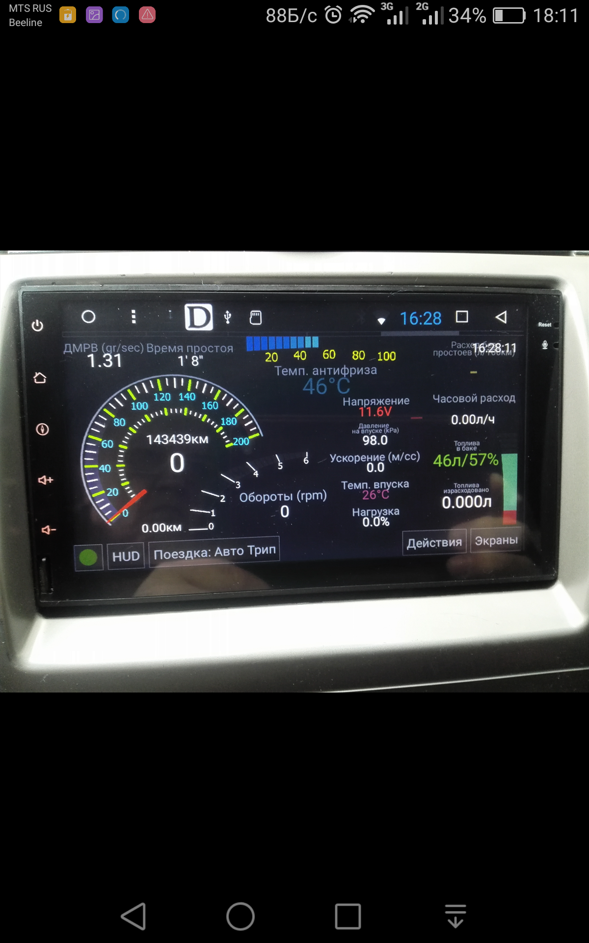

Спасибо, всё просто великолепно!!! Подскажите как убрать проценты, и оставить только литры в баке, если подправить в файле, то где? просто покажите кусок, и подчеркните что убрать. Спасибо.

Здравствуйте Виталий. Подскажите как убрать проценты, оставить только литры топлива. Спасибо.

. Помогите заменить "Часовой расход" на датчик "Давление в топливной рампе". Сам не смогу. Спасибо.

Датчик "Часовой расход" работает с комлексе "Мгновенным расходом" (в Вашем файле user.layout), т.е. если авто стоит, показывает часовой расход, если движется, показывает мгновенный расход.
Т.е. вам хочется заменить отображение этих параметров на "Давление в топливной рампе", я правильно понял?
И еще давление в рампе отображается на дизельных двигателях, насколько я понял по датчикам программы.
Если не отображать и мгновенный расход, то сделать это не сложно.
Найдите в файле user.layout строчки
<!-- Расход топлива  -->
       <switch index='$${svalue("Speed") > 10 ? 1 : 0}'>
         [b]<item id="FuelPerHour" type="text" units="aside" size="30" precision="2"/>
         <item id="FuelEconomy_instant" type="text" size="50" precision="2" /> [/b]
       </switch>
          <item/> <item/>
        </union>
эта секция отвечает за датчики которые Вам нужно заменить
Замените такими строчками (для дизельного двигателя)
        <item id="FuelRailPressure_diesel" type="text" units="aside" size="30" precision="2"
           custom-description="Давление в рампе" />
        <item/> <item/>
        </union>
или
        <item id="FuelRailPressure_rel" type="text" units="aside" size="30" precision="2"
        <item/> <item/>
        </union>
для отображения относительного давления в рампе.
Так же если при отображении значения цифры после запятой не нужны, то можете убрать выражение
precision="2"
Либо поставить 1 вместо двойки, будет отображаться только одна цифра после запятой.
Пробуйте...
