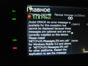

Помогите подключить магнитолу Winka win ce6.0 Framework 2.0 на Mazda MPV 3.0L адаптер ELM327 BT
Пробовал запустить hobd-1.1.1.wince-standalone не получилось добавил hobd-standalone-net37 выдается та же ошибка смотрите прикрепленные файлы. Прописал адаптер в системе trusted, и все по прежнему
Ради эксперимента запускал на планшетном навигаторе win ce6.0 Framework 3.5 на этой же машине Mazda MPV 3.0L использовал тот же адаптер ELM327 BT и программу hobd-1.1.1.wince все запустилось с первого раза т.е. адаптер ELM327 BT исправный.
Что еще попробовать?

skmy, какая-то проблема с подключением к адаптеру. Пин код вводили в окне настроек хобдрайва?
Есть еще одна возможность - подключаетесь через usb bt донгл? магнитола может давать ему недостаточно питания, либо бывают "плохие донглы". попробуйте поменять.

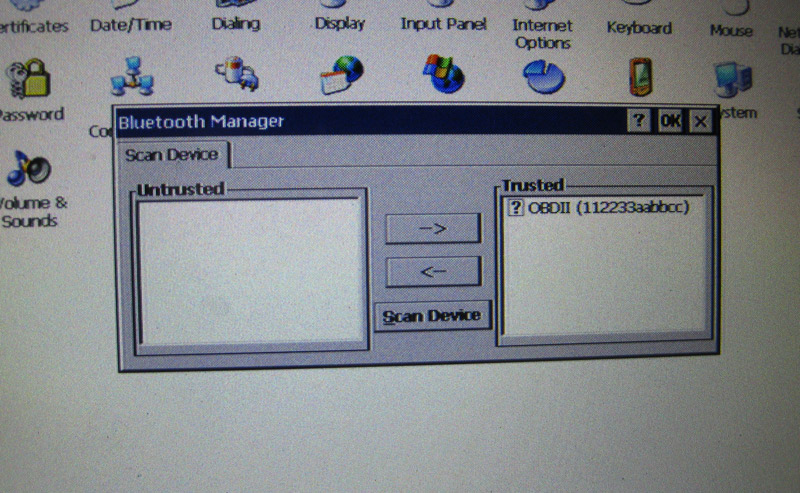

2din магнитола. Два гнезда под флешки. Одна флешка для медиа файлов, другая для навигации и програм. При сопряжении ВТ устройств в магнитоле выставляется код, который должно подтвердит устройство. Код выставляешь сам, любой. Но ELM327 это не телефон, в нем не наберешь код подтверждения. Как можно подключится?

у ELM уже забит свой код.... обычно это 0000, 1234, 6789....alexrally писал(а):2din магнитола. Два гнезда под флешки. Одна флешка для медиа файлов, другая для навигации и програм. При сопряжении ВТ устройств в магнитоле выставляется код, который должно подтвердит устройство. Код выставляешь сам, любой. Но ELM327 это не телефон, в нем не наберешь код подтверждения. Как можно подключится?
В том то и дело, подтвердить должен ELM, а не магнитола. Я и телефоном подтверждаю код заданный в магнитоле!
В магнитоле вы выставляете код для голосовой связи (магнитола работает как hands-free устройство).
Для подключения ELM BT адаптера вам нужно в usb разьем вставить BT USB брелок. Тогда в панели управления bluetooth в wince сможете найти ELM и добавить его в доверенные.

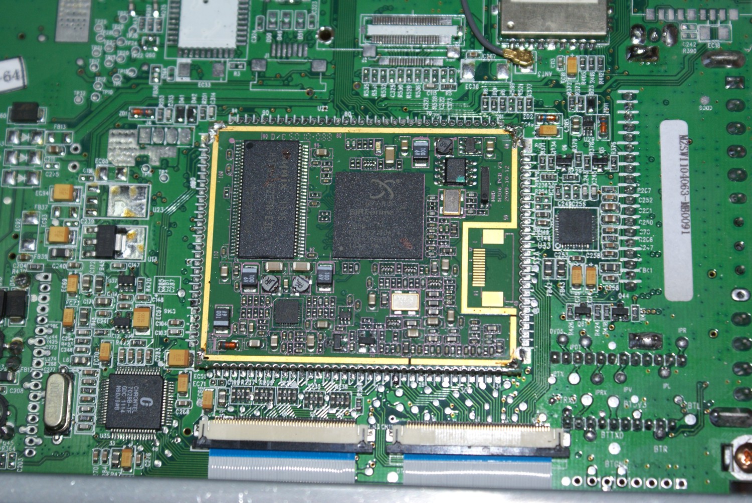

ad81, Reostat, надо вскрывать и смотреть что внутри... Если похоже на фотографии из первого поста - прозванивать и паять.
Вот фотоcail писал(а):ad81, Reostat, надо вскрывать и смотреть что внутри... Если похоже на фотографии из первого поста - прозванивать и паять.
Плата другая.. С другой стороны можно сделать фото?
Поищите какие-либо идентификаторы названия платы gps - возможно получится схему найти..

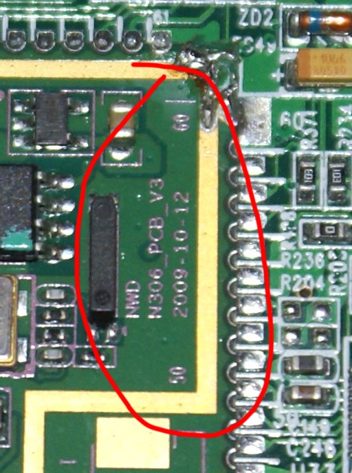

Кайл, проблема в том, что не звонятся контакты на модуле. 15КОм ни где найти не могу. Если они не подтянуты, то какие значения сопротивлений должны быть? Datasheet найти не могу. Буду рад любой информации.
Маркировка, сейчас сфотографирую обратную сторону
