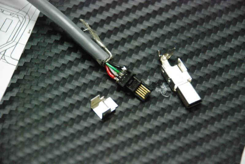

Пишут что чтобы usb otg поднялся, нужен кабель со спаянными пинами Pin 4 - ID & Pin 5 - Ground.
вот картинка:
http://dl.xda-developers.com/attachdl/b ... C_6191.jpg
Прозвоните свой переходник - спаяны ли они у вас?

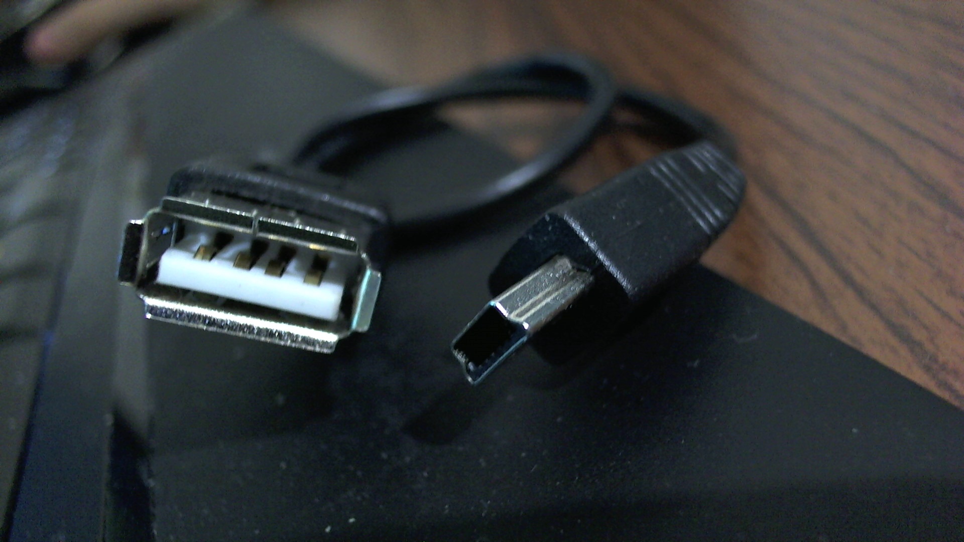

1. Упоминания о USB-OTG - нет.
2. Зато пишут, что есть возможность подключения внешнего 3G-USB модема.
3. Фотография кабеля прикреплена.
4. Ваша ссылка не открывается. Прошу либо изменить ссылку либо выложить фото.

(2)в общем-то значит что usbotg есть. если не врут конечно.
картинка в аттаче. черный провод припаян сразу к двум контактам.
