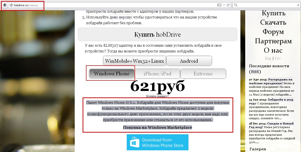

На сайте демо версия только для windows ce/android платформ.Покупка на Windows Marketplace:
Пакет Windows Phone 8/8.1. Хобдрайв для Windows Phone доступен для покупки только на Windows Marketplace. Хобдрайв предлагает 2 недели полнофункционального демо приложения, после этих двух недель вам надо или приобрести приложение или отказаться от его использования.

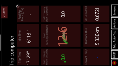

Я так понимаю что на Winphone до конфига не добраться простыми путями? Т.е. датчики особо не настроить? Еще бывает баг, после выхода из меню настроек, изображение растягивается за пределы экрана, и кнопок нижних не видно. Помогает тогда отключение блокировки поворота, смена поворота ландшафт-портрет-ландшафт, тогда все приходит в норму,, но если в программе самой включить режим Ландшафт то не помогает

Да, пока не добраться. В будущих обновлениях попробуем использовать карту памяти (начиная с 8.1 это возможно) - тогда будет легче.
Про багу спасибо, проверим, это на WP10 ?

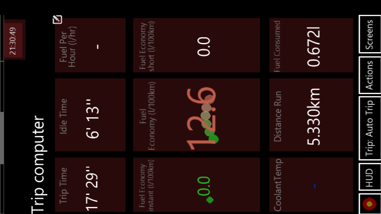

Да, WP 10. Это и на win8 было вроде как. Вот скрины, первый это зашел просто в программу. Потом крутил телефоном, включал-выключал блокировку поворота, и в программе менял ландшафт-портрет, получилось как на втором.cail писал(а):Про багу спасибо, проверим, это на WP10 ?

Гм, ясно. А у вас экранные кнопки (назад, домой, поиск) - не перекрывают панель кнопок хобдрайва? С некоторыми моделями с WP10 именно на это жалобы были
