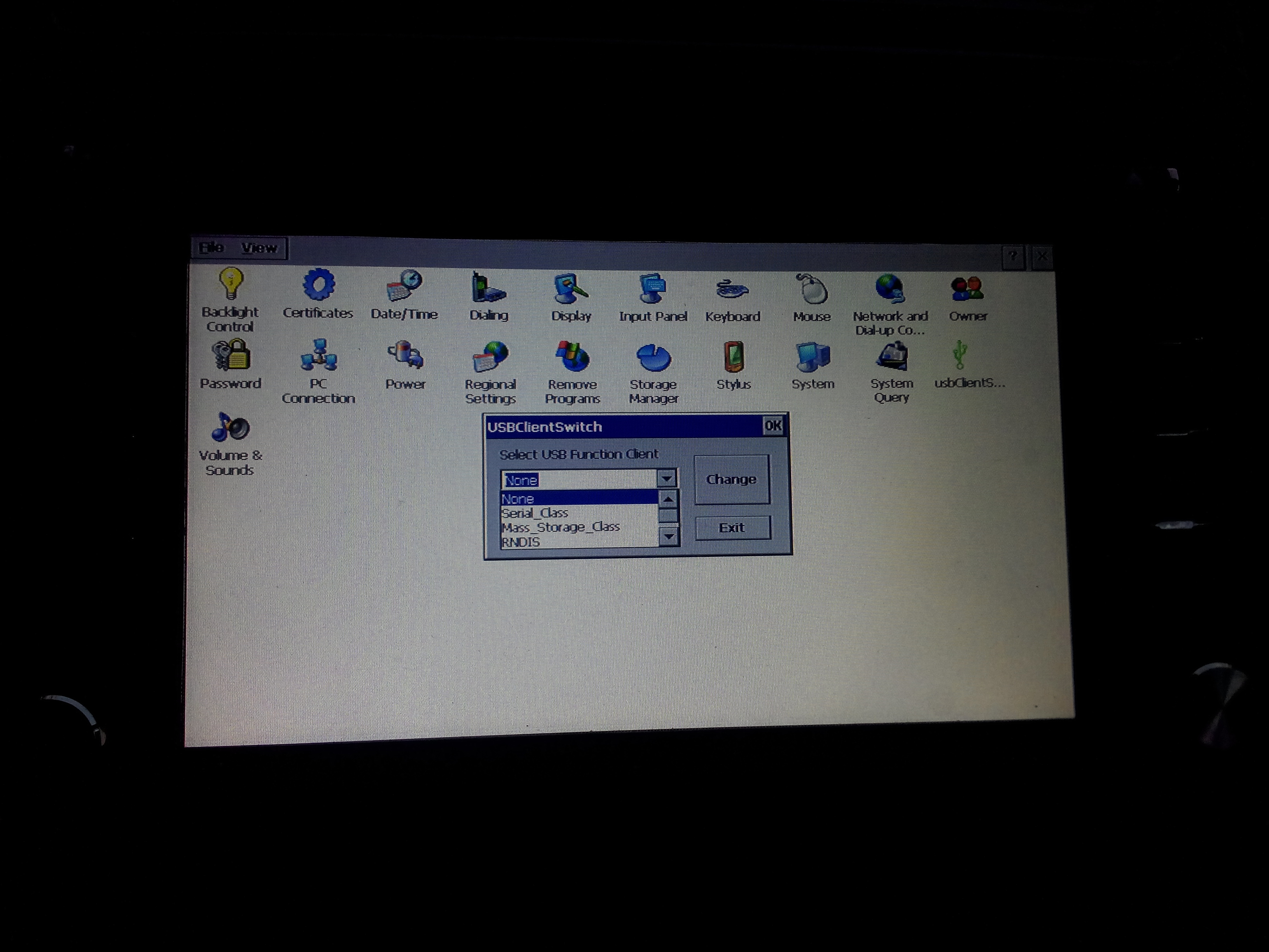

На ГУ драйвер - 232USB.DLL прописывал драйвер через скрипт с первой страницы. Причем если включать ГУ с ELM вставленным в USB практически сразу при загрузке выскакивает окошко "пропишите путь к драйверу USB" и СОМ8 не появляется, прописать в окошко я ничего не могу т.к. клавиатура не вызывается, т.е. нужно дождаться когда загрузка пройдет полностью а потом подключать, только в таком случае СОМ8 появляется при подключении и пропадает при отключении.
PS на ноуте все пошло, были проблемы с драйвером монитора.
А вот на ГУ нашел какой то переключатель клиентов USB (см. фото), мне оно не очем не говорит, а вот специалисты может быть и помогут разобраться для чего оно надо. К стати ГУ Witson W2-D9900 на модуле FYT 8890.
