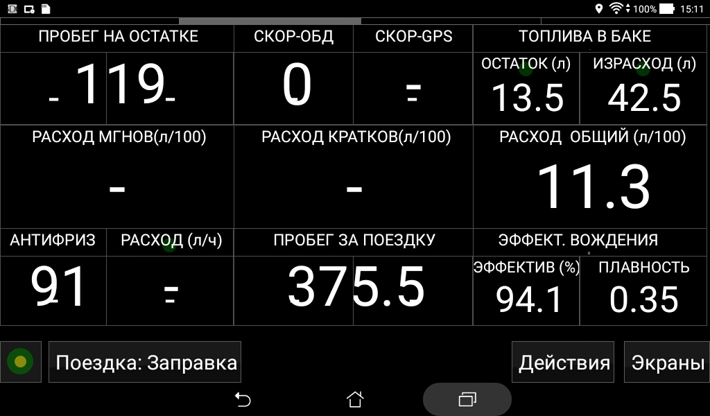

С файлом из вложения экраны беты 1.5.19 заработали, но появилась бага. Пояснение на скриншоте.
Зажигание и двигатель включены. Нет расхода (л.ч.). На фоне цифр остаются черточки. Окна (пробег на остатке) и (пробег за поездку) разделились по вертикали. На первом экране в этих окнах такого разделения нет.
Добрый. Посмотрю после выходных.
Пробуйте. user.gauge посмотрю чуть позже

Из последнего вложения расход(л.ч.) восстановился.
