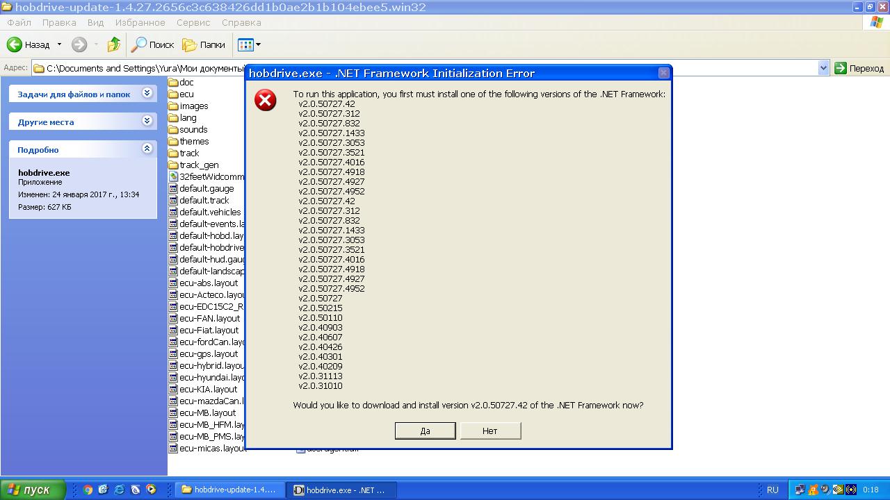

Скачал, установил. Не запускается снова. Ошибки другие. На V1.1.1 и V1.4.27 на картинке 1.

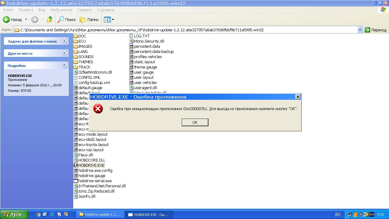

На V1.2.12 на картинке 2. Опять что то не так... Но, оно же работало...
Что ещё можно предпринять?

HobDrive(1.1.1_lic) + INTRO CHR 2211 SL(CE 6.0) + Elm327 USB V1.5 + Hyundai Solaris (Bosch ME17.9.11_Евро-4)
Гм, попробуйте еще вот этот установить:
https://www.microsoft.com/ru-ru/downloa ... px?id=1639
Спасибо, заработало! Правда сначала пришлось удалить 4 версию NET Framework, т.к. вторая не хотела устанавливаться поверх четвёртой. Далее установил вторую (на ней не заработало), а после установил четвертую и только после этого всего прога заработала.
