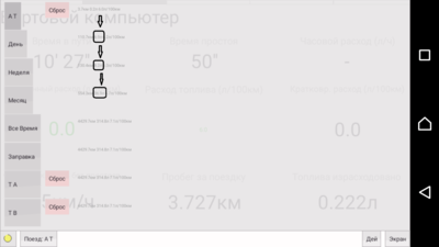

подскажите пож. название выделенных индикаторов (расход топлива)
Хотите вывести на один экран?
Пока нет такой возможности для расхода.
Есть для расстояния и стоимости.
анд
Сообщения: 360
Имя: андрей
Сообщение анд »
kdika писал(а):Хотите вывести на один экран?
