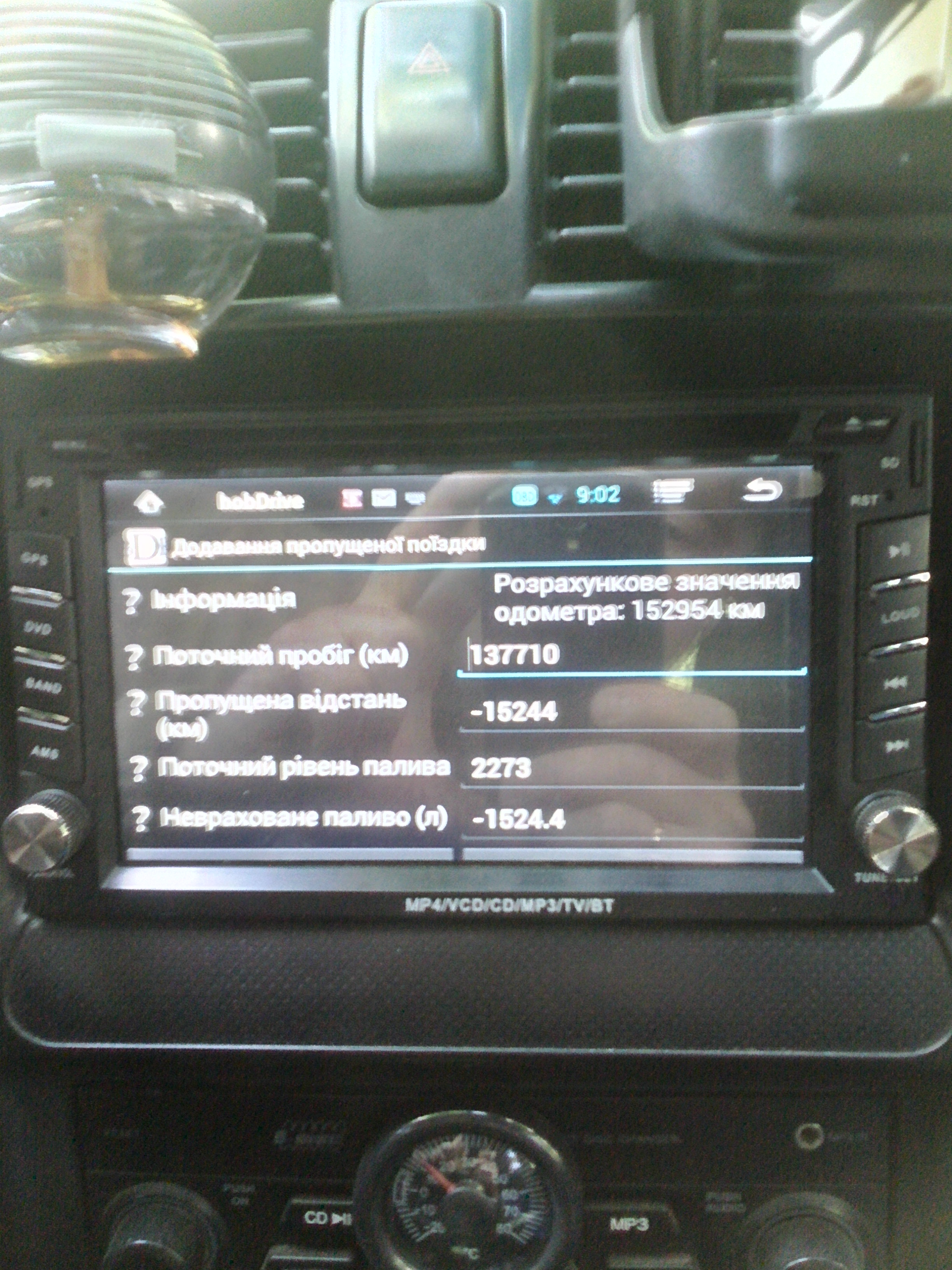

Вот мои показания одометра
И как вы сказали во вкладке все сенсоры Пробег 137710
а на моем одометре 152954

vitallioni писал(а):Вот мои показания одометра
Файл скопировать в папку hobdrive
user.ecuxml
(308 байт) 1520 скачиваний

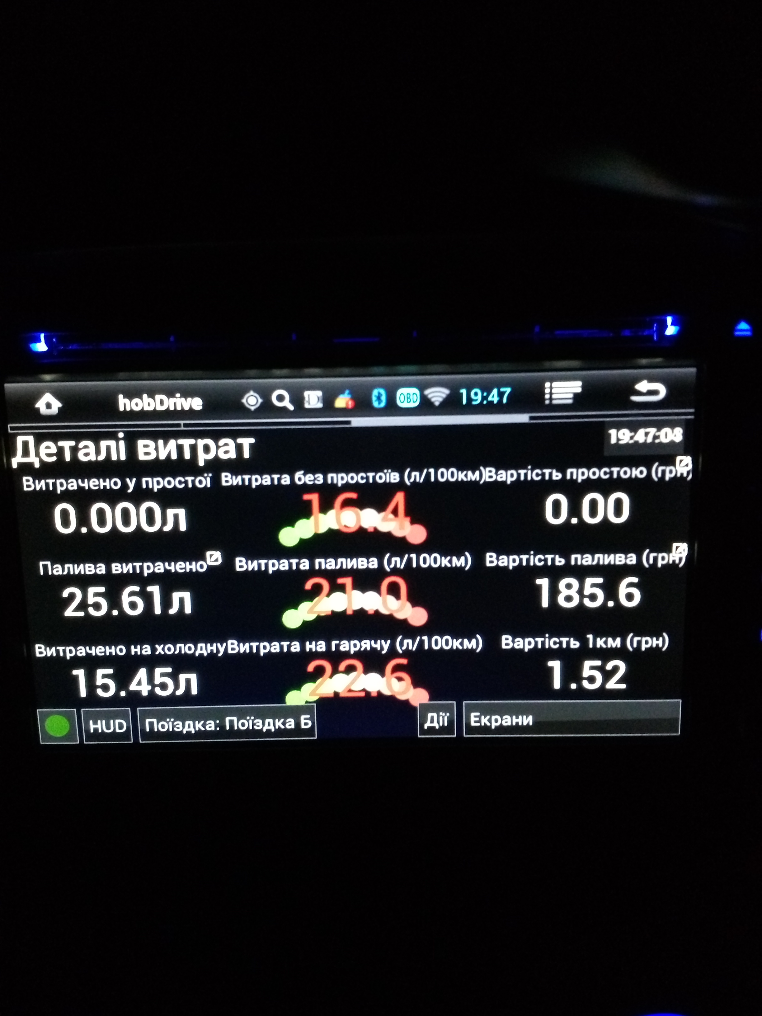

Добрый вечер. Есть новый ЕЛМ 1.5, так вот с ним работает все.
Обновил программу-все как часы.
Единственное,подскажите,может нажать чего,на третьем экране не отображается расход в простое-нули. Ну и стоимость в простое- нули.
Re: Ховер 2007 и Андроид (rockchip rk30sdk)
Сделайте скрин с 3 экрана, а также выложите: log.txt (с уровнем trace), config.xml, user.vehicles, persistent.data
Виталий, попробуйте отключить в параметрах авто коррекции расхода
И возможно тут какой-то сбой в статистике. На других интервалах поездки такое наблюдается? файлы ваши получили, проверяем их.

Коррекции скинуть попробую.
В других параметрах все показывает.
