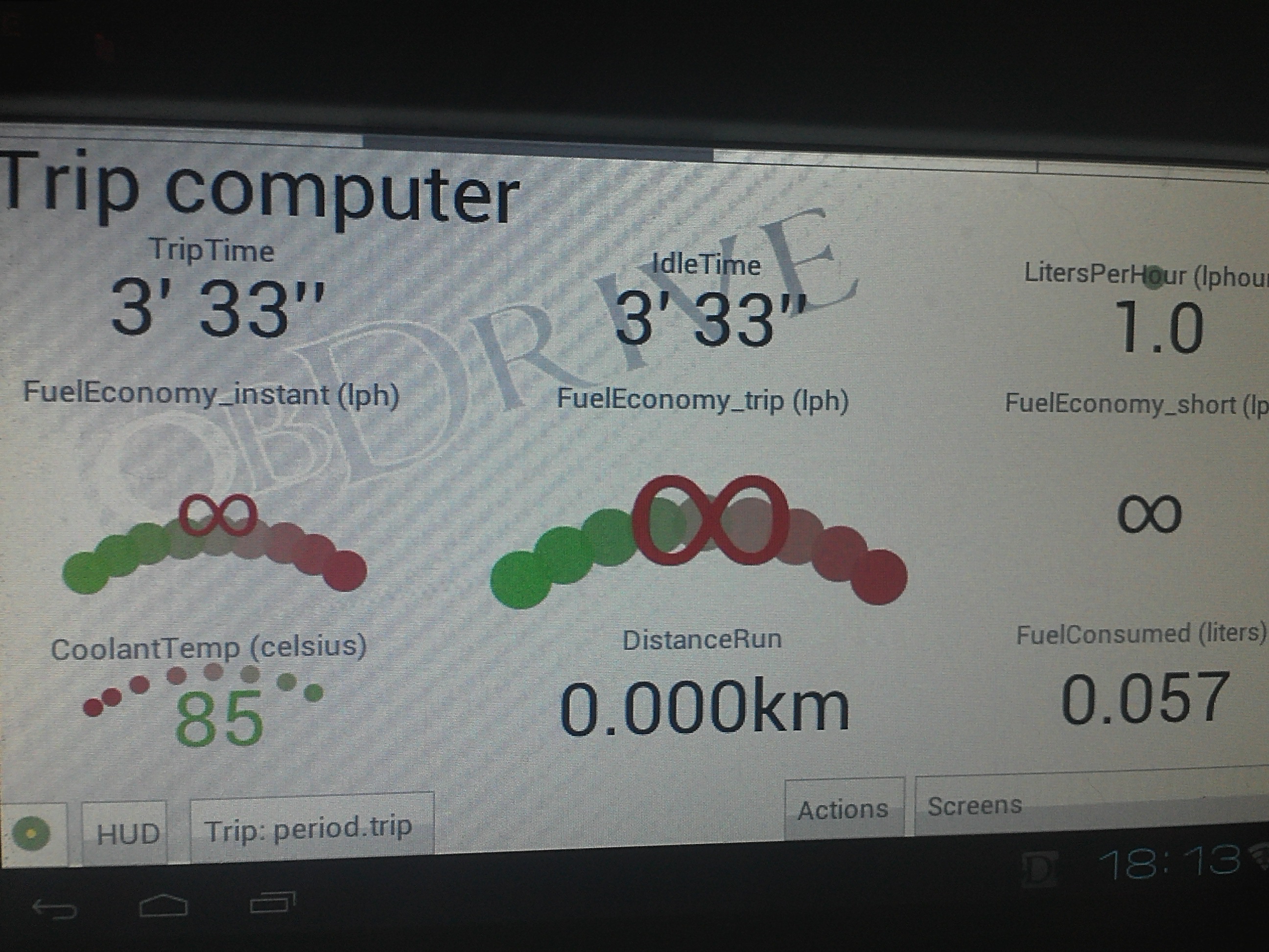

Приобрели для вышеупомянутой андроид магнитолы wifi дптер elm. Протестировали на демо версии вашей программы, все работает- но только программа вся на английском языке, иногда загружается на русском, но начинаешь конфигурячить в настройках снова переходит на английский. Язык системы установлен русский, прошивка андроид4.0.4. Так же не получается изменить параметры считывания на MAF sensor и настроить коофициент под газ 15.5. При выходе из программы или отключения питания магнитоллы хобдрайв сбрасывается на заводские установки. Сегодня приобрели полную версию в надежде устранения данных траблов, но изменений нет, так же программа загружается на английском единственные изменения заметил, что в полной версии профиль авто загрузился автоматически. Но изменить коофицент так же получается только до отключения питания, тоесть снова сбрасывает на 14.7. Возможно ли жестко прописать язык программы в настройках на русский и изменить коофициент?, если нет то каким образом можно вернуть покупку? Заранее спасибо!

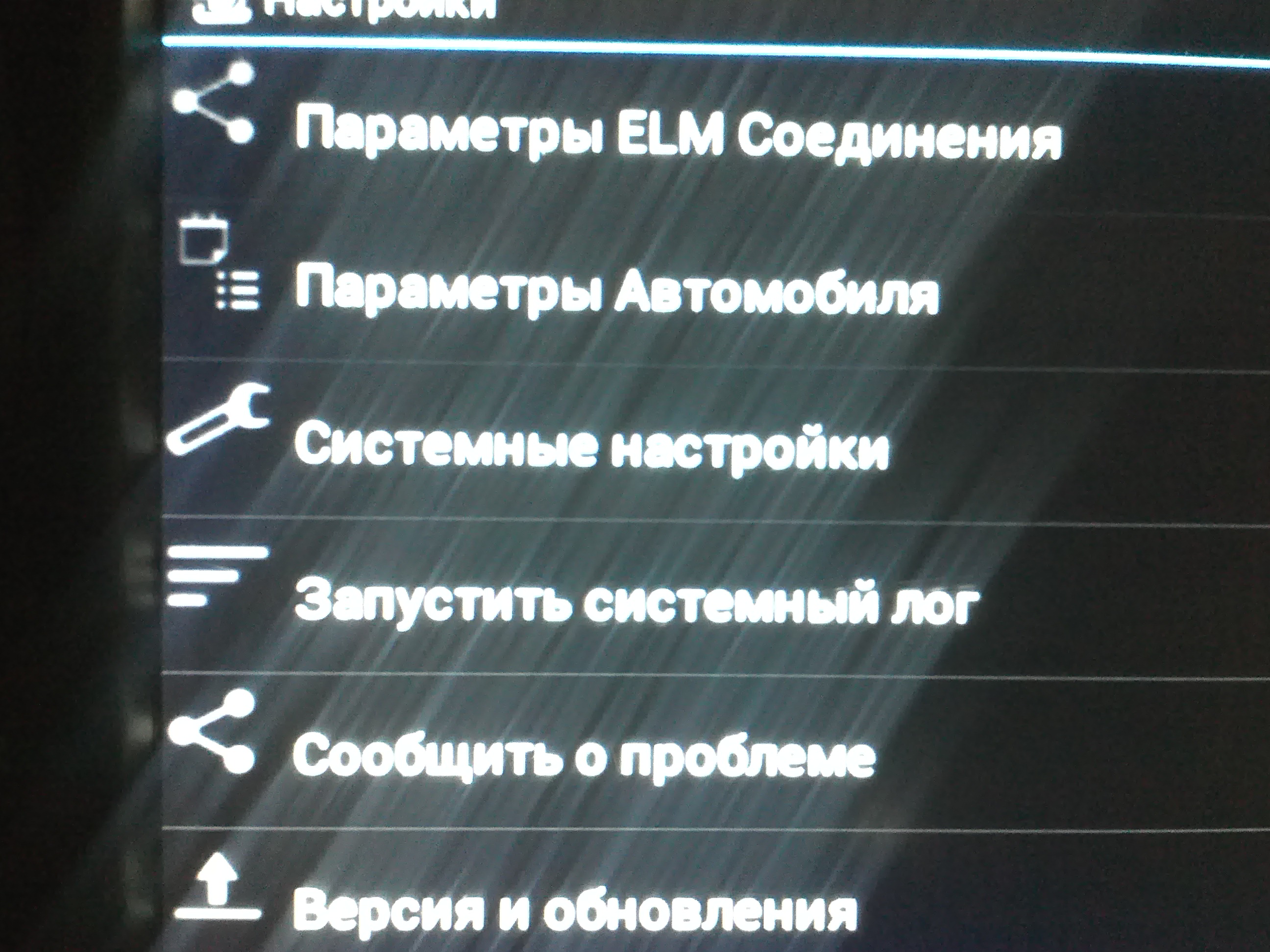

Добрый день! Магнитола китай, двухдиновая номера модели не нашел покупали вот тут http://www.aliexpress.com/item/Android- ... 72948.html. Действительно небыло внешней карты памяти, после установки карты получилось настроить на MAF sensor и установить коофицент 15.5. Но проблема с языком осталась. Программа загружается то на русском, то на английском языке, хотя в миню "экраны - настройки" все пункты такие как Параметры ELM соединения , Параметры Автомобиля и прочие всегда под язык системы. Тоесть на русском ,либо при смене на языка системы допустим на испански, меню Setting на испанском, а сама программа все рано на английском языке.Логи прилагаю. Кто может помочь плиз!!
