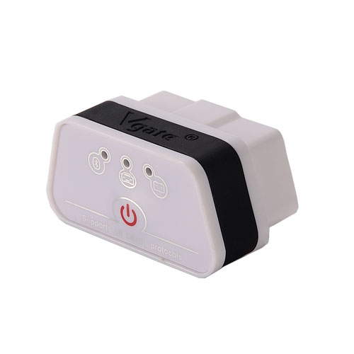

Лог с нормально работающего адаптера версии 2.1 снимался с Vgate ICar2 BT.
На вид он такой:
