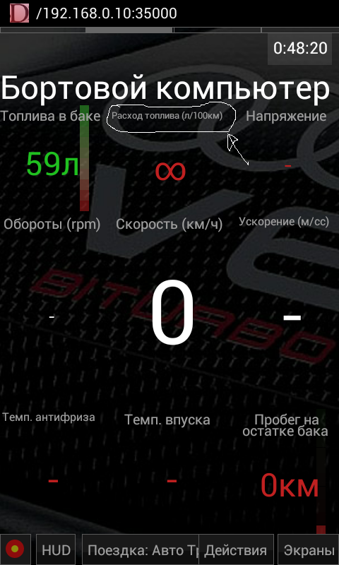

как поменять в разделе бортовой компьютер надпись Ускорение (м/сс) высоту и шрифт по больше ?
Re: Внешний вид датчиков
На подобии как скорость?
Тогда так:
Тогда так:
<item id="Acceleration" size='giant'/>
мне вот эту надпись саму по больше сделать нужно
Программа адаптирует размеры к габаритам элементов. Отдельно саму по себе эту надпись не увеличить. но можете поиграться в настройках с параметром общего масштаба элементов.
Еще как вариант - хобдрайв больше заточен под ландшафтную ориентацию. Попробуйте.

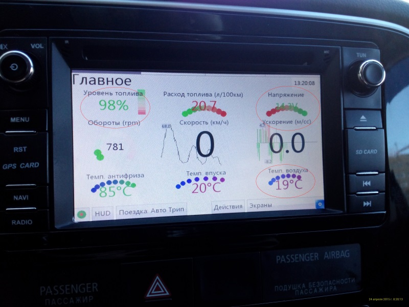

Вопросы по внешнему виду. Прикладываю фотку главной страницы.
1. Вместо процентов в "уровне топлива"- можно сделать количество литров?
2. Вместо "температура впуска"- можно поставить "температуру вариатора"?
3. Часики показывают время, отличающееся на 7 часов. В системе стоит правильное время. Как сделать, чтобы время показывалось правильное?
4. "Расход топлива" и "напряжение" сливаются по цвету с цветной шкалой и их почти не видно. Можно что-то сделать?
HobDrive v1.5.39 + Android 8.1 (А7 1,3GhzХ4) + Elm327Bt (v1.5) + RAV4 (2018)

m_928,
1,2 - во вложении
3 уверены, что, например, gps не меняет время?
4. длинный там по "Напряжению", настроить сенсор/расцвечивать значение поставить "false". аналогично и с расходом
1,2 - во вложении
- (885 байт) 1264 скачивания
Помогло по внешнему виду, спасибо.
По часам: GPS выключен. Пробовал включать- тоже не помогает. Время какое-то странное.
Можно как-то вручную вбить в формулу поправочный коэффициент?
По идее- время должно быть системное или из ЭБУ?
Системноеm_928 писал(а):По идее- время должно быть системное или из ЭБУ?
Что же делать с коррекцией времени? Посоветуйте, пожалуйста, что-нибудь...kdika писал(а):Системноеm_928 писал(а):По идее- время должно быть системное или из ЭБУ?
В магнитоле есть настойка часового пояса? проверьте пожалуйста.
Хобдрайв берет время из системы, сдвиг означает что система отдает вам такое время.
