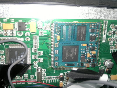

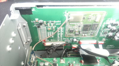

подскажите, купил магнитолуcyclon 7020 gps, разобрал, где что припаивать не понятно, может встречали такой модуль. находится сразу за экраном. форумы пересмотрел ничего похожего не нашел.
К сожалению нет, не встречал.

Дополнительный юсб обнаружен в центральном процессоре, но работает только в режиме клиента,есть ли библиотеки под mips процессоры, для перевода юсб в режим хоста?
С этим можно сделать usb-host?

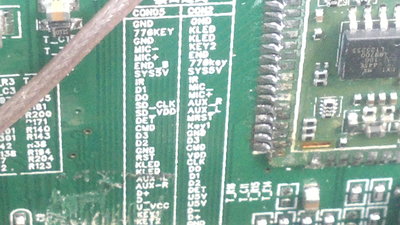

Вроде D- D+ фиругируют в табличке на плате - это может быть хост.
Не понятно как они маппятся на распайку, посмотрите может разберетесь.
Надо прозвонить их и соседние пины, землю.
Прозванивать чем и что должен показать? Модель на фото это оно?

Здравствуйте уважаемые форумчане ,кто нибудь нашёл решение установки на вот эту магнитолу Witson 788 c блоком ГПС CNUN851 V1.2
Наверно ветка умерла.
Не умерла, просто не так много шансов попасть здесь на совладельцев такого же железа.
Попробуйте поискать такое ГУ на 4pna.com - там много умельцев сидит.
