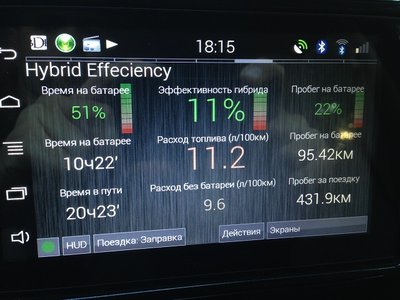

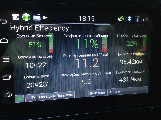

Ну как, не удалось найти ошибочку? Вот смотрите скриншот. Расход с учетом ВВБ - 11,2, а без учета ВВБ - 9,6. Это не странно? При этом бортовой комп показывает расход 9/100, что более-менее приближено к истине. 51% времени на батарее тоже мне кажется маловероятным. У меня от работы до дома примерно 6-7 километров. Чаще всего либо кондиционер работает, либо печка. Пока доезжаю до работы или до дома, весь путь проходит 90% при работающем ДВС.
Re: Mercury Hybrid, расход, заправка
Гм, странновато, да.
Запакуйте пожалуйста папку track и файл persistent.data в один архив. И мне на почту скиньте его igor@hobdrive.com
По другим интервалам времени картина похожая?

Игорь, письмо отправил. Сложно сказать от чего зависит такое поведение, но случается часто. Сейчас, например, все нормально. Расход 8,1 (без ВВБ 9,0, по БК - 9). Может, иногда бывает так, что некоторые датчики считываются неправильно или недостаточно оперативно? От чего, например, зависит то, какое количество литров вводится в окошке заправки? Я всегда заправляю 45 литров на одном и том же (плюс-минус литр) остатке в баке. Иногда программа пишет в окошке 30 литров, иногда 44. Если 44 правишь на 45, все нормально. А если 30 правишь на 45, начинает ругаться о превышении максимально допустимого объема бака.

Хобдрайв всегда работает? Много корректируете через "пропущенную поездку"?
Есть подозрение что когда вводите пропущенную поездку, сьезжает статистика именно по использованию гибридной части. Постараюсь разобраться.

Хобдрайв стоит в автозагрузке и работает всегда. Другой вопрос, что с момента включения машины (а я не грею никогда, сразу еду) до момента начала работы хобдрайва проходит всегда от 40 секунд до минуты (пока Parrot загрузится). Ну и ELM отваливается иногда безо всяких видимых причин. Иногда магнитола вообще его теряет. Приходится вытаскивать из колодки и вставлять заново. Иначе не стартует.cail писал(а):Хобдрайв всегда работает? Много корректируете через "пропущенную поездку"?
Кстати хотел спросить - а Wi-fi ELM не надежнее в работе?
Как правило, в городе, от заправки до заправки корректирую 2-3 раза по 12-15 километров. На трассе бывает так, что Hobdrive вроде висит в трее, зеленый кружок горит, соединение есть. А потом открываешь его и обнаруживаешь, что он не работал последние километров 150, т.к. грузится заново.
Понял. Тогда похоже расхождение по гибриду именно из за ввода пропущенных поездок. Будем смотреть, спасибо за логи.
