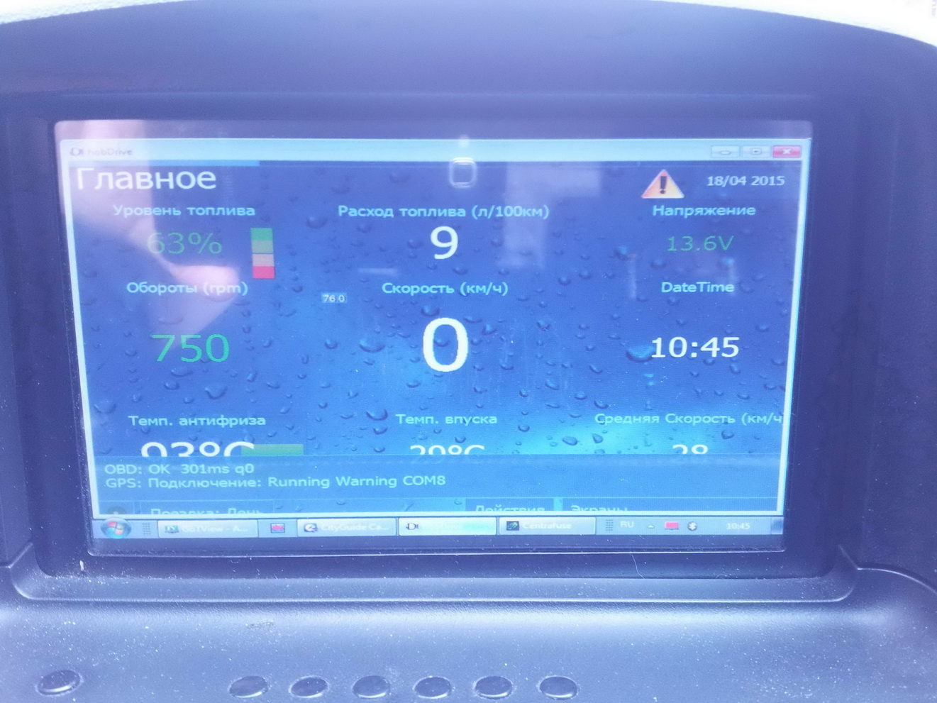

При запуске двигателя, программа коннектится, о чем появляется надпись:
"OBD: OK
GPS: Подключение: Running Warning COM8
Вопросы (подтверждающее фото прилагается):
1. Данная надпись закрывает весь нижний значений датчиков и не исчезает с экрана до тех пор, пока не коснусь сенсорного экрана в любом месте. Очень неудобно (((. Как "исправить"?!
2. Хобддрайв не коннектится с GPS приемником - никогда (((. Начстройки сом порта и скорости для gps в хобдрайве - установлены. (при запуске других gps-программ с этими же настройками - все работает).

по пункту 1. Данная надпись закрывает ....... Очень неудобно (((. Как "исправить"?!
Установи версию 1.2.11, но это уже исправляли и в 10 версии. По идеи не должно.

Anatoly_kz писал(а):
Установи версию 1.2.11, но это уже исправили и в 10 версии.
Спасибо! завтра установлю проверю !
