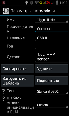

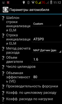

Хм... Ни один из рекомендованных Вами профилей не смог соединиться с адаптером. Полагаю, по причине того, что в шаблоне строки инициализации прописаны параметры Tiggo Delphi MT20U. Хотя если сменить на этот параметр на Custon или None, соединяться отказывается. Заработал и показал все доступные датчики профиль загруженный из готовых - Common ODB-II
На сегодняшний день работает по протоколу Standart ODB2 и MAP Датчик. В этом режиме показывает мгновенный, часовой, кратковременный расход, лямбда датчики. В общем вроде бы все необходимые параметры. Не понял про диагностику.

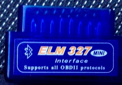

Сразу скажу, что адаптер "из простых", в смысле китайский.

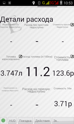

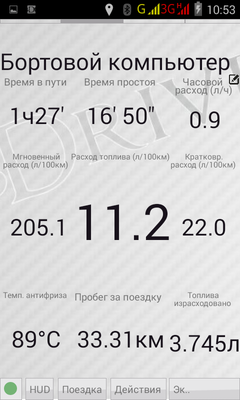

Прокатился с ним. Похоже на правду. Только вот параметры расхода мгновенного и кратковременного несколько смущают.
В остальном много полезной информации.
Приобрел лицензионную версию. На сегодняшний день работает по протоколу Standart ODB2 и MAP Датчик. В этом режиме показывает мгновенный, часовой, кратковременный расход, лямбда датчики. В общем вроде бы все необходимые параметры. Не понял про диагностику.
Только вот ясность хочется внести с профилями авто...Chery Tiggo FL 2013 двиг. 1.6 - SQRE4G16

Внешний вид ниочем не говорит. Версия случайно не 2.1? Если да, то с acteco по заводскому протоколу (не по стандартному ОБД2) он не будет работать. Читать тут: viewtopic.php?f=9&t=1409montager писал(а):Сразу скажу, что адаптер "из простых", в смысле китайский.

Chery Tiggo FL 2013 двиг. 1.6 - SQRE4G16 работает исключительно по ODB II протоколу Standart ODB2 и MAP Датчик. Адаптер v2.1 Показывает все датчики, кроме забортной температуры. Чего я лишаюсь, по сравнению с тем, что имел бы адаптер 1.5 и заводской протокол 2012 (Acteco Bosch ME797) Есть желание приобрести адаптер v 1.5 Хочется понять необходимость...
