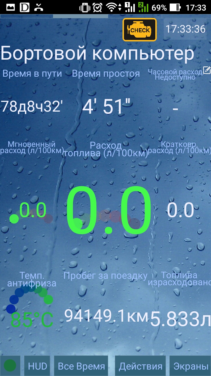

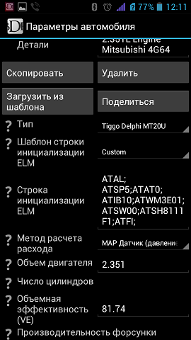

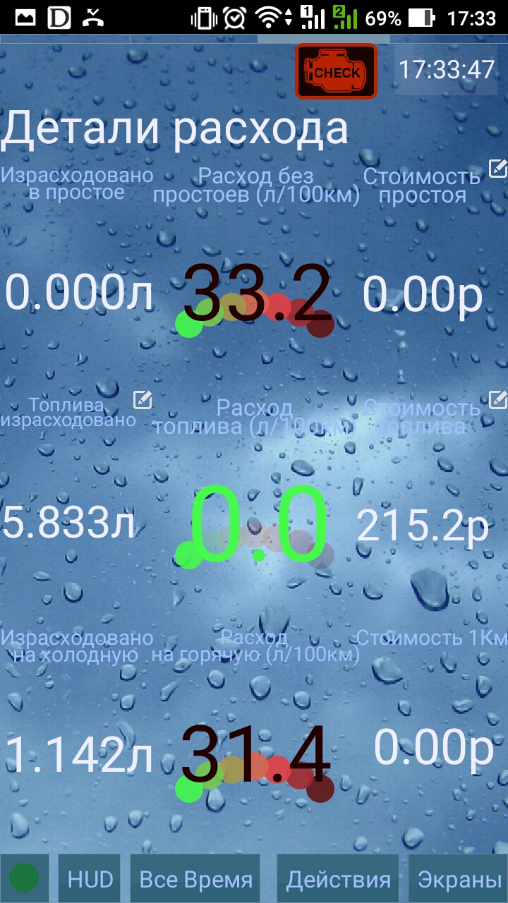

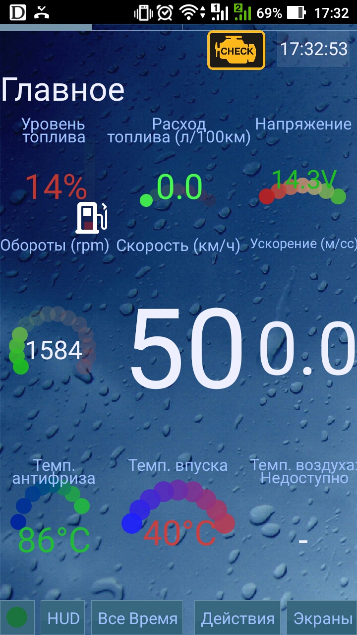

Не создавая новой темы, добавьте в протокол MT20U шаги регулятора холостого хода
Всем доброго дня! У меня машина ховер н2 бензин 2007 г.в., блок delphi mt20u.Профиль брал по Tiggo. Не показывает расход топлива л/100. Скорость, обороты, одометр, напряжение, темп ОЖ все верно показывает без задержек, но расход нет. Куда копать? Елм 327 ver. 1.5 wifi, метод расчета МАП инициализация внес вот это ATSP5; ATAL; ATIB10; ATSH8111F1; ATST32; ATSW00; ATS0; ATAT0; ATWM3E01; ATFI
Последний раз редактировалось siriusus 25 дек 2017, 11:07, всего редактировалось 1 раз.
HobDrive(1.5.30_lic)+ASUSZenFoneMAX Z010D(6.0.1)+ELM327 1.5WIFI+GW HOVER 2007(Delphi MT20U)
Вложил файлы.
