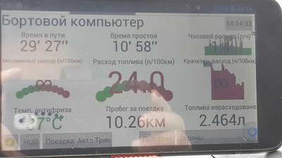

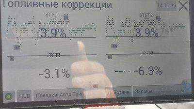

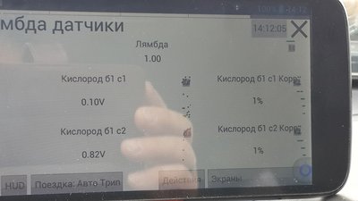

Доброго дня! Выкладываю фотки, про которые говорили в предыдущем посте. 1-я фотка = экран на хх. К сожалению не смог сделать фото в движении, т.к. был без помощника. Значения топливных коррекций изменяются в движении хаотично от -5%до +5 или 6%. Но в основном диапазон изменений от+2% до - 2%. Это, правда плохо, видно на диаграмме. LTFT1 и LTFT2 при движении пляшут в районе 0-2. Значения лямбда тоже меняются в небольшом диапазоне. Для чистоты эксперимента установил коэф-т 9,8 (14,7*4:6).

Тут придраться не к чему...
Ну хорошо. А откуда вы знаете что часовой расход 1.5-1.6 это норма у вас?
Может ваши конечные цифры при AFR 10 и неправильные? Вы делали замеры расхода по полному баку?
