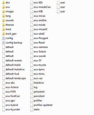

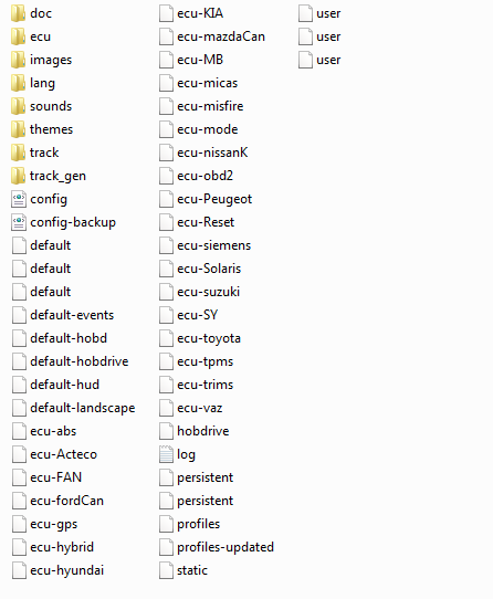

появилась функция управлкение включения вентилятором охлаждения движка)) на ниве шевроле нажать в программе кнопку Fan ON то включается первый вентилятор или оба ? там их 2
adata, по-идее один. Скорее всего первый. Могу попробовать добавить управление и вторым.
adata, замените файлы из вложения - должны появиться кнопки для управления вторым вент.
FAN.rar
(984 байт) 1050 скачиваний
adata
Сообщения: 58
Сообщение adata »
не совсем понял.. на скриншоте все файлы из папки хобдрайв, я так понял нужно заменить файл с названием ecu-FAN из папки на файл ecu-FAN.layout из вашего архива ?
На данный момент просто обновитесь до версии 1.4.22
