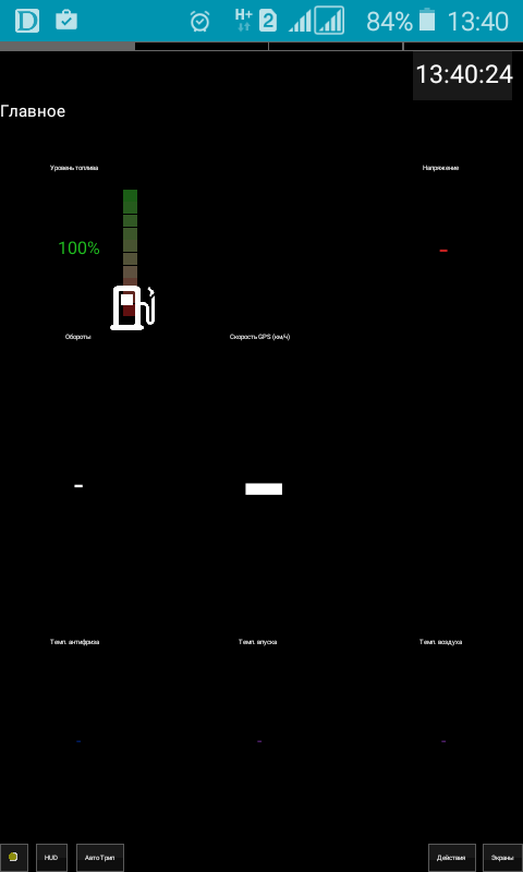

давно прогой не поьзовался, сеня решил проверить..обновлялась видимо, и как то мелко стало все толком ничего не видно)) полная версия. андроид 5.1
текущая версия 1.4.23 2016/10/04
Выложите пожалуйста log.txt из папки хобдрайв сюда.
