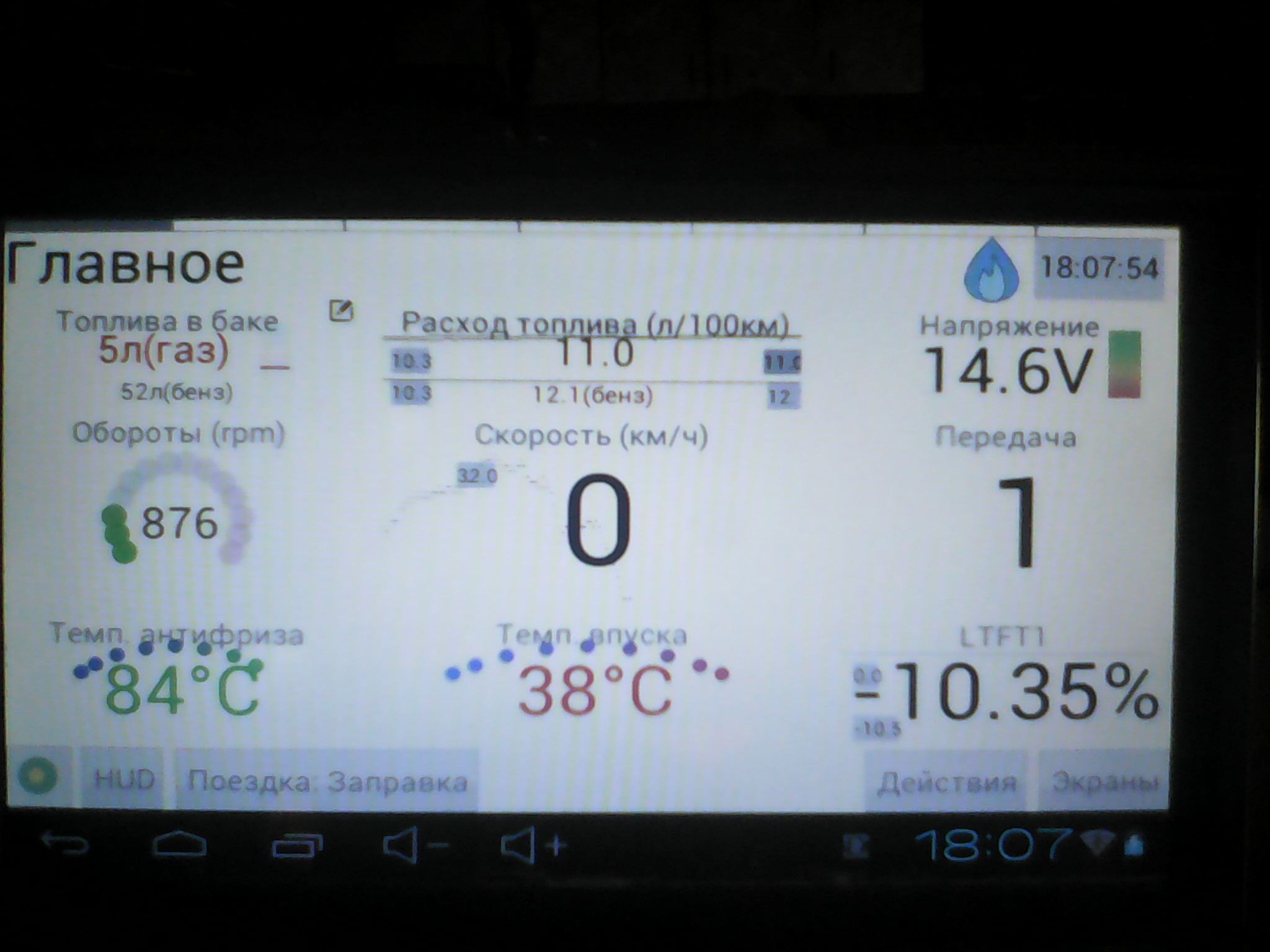

в личках версия 1.5.14. Проверьте ручное переключение по нажатию на значек газа/бенз
Переключение работает. Опять вылез глюк с наложением надписи.
наложение исправим, оно появляется на пару секунд в момент переключения бака.
ручное переключение удобно? или нужно более явная индикация этой логики?
Ручное переключение удобно. только еще не разобрался что означает красный кружок на иконке, появляется при повторном нажатии на иконку. Наложение у меня бывает висит до переподключения.

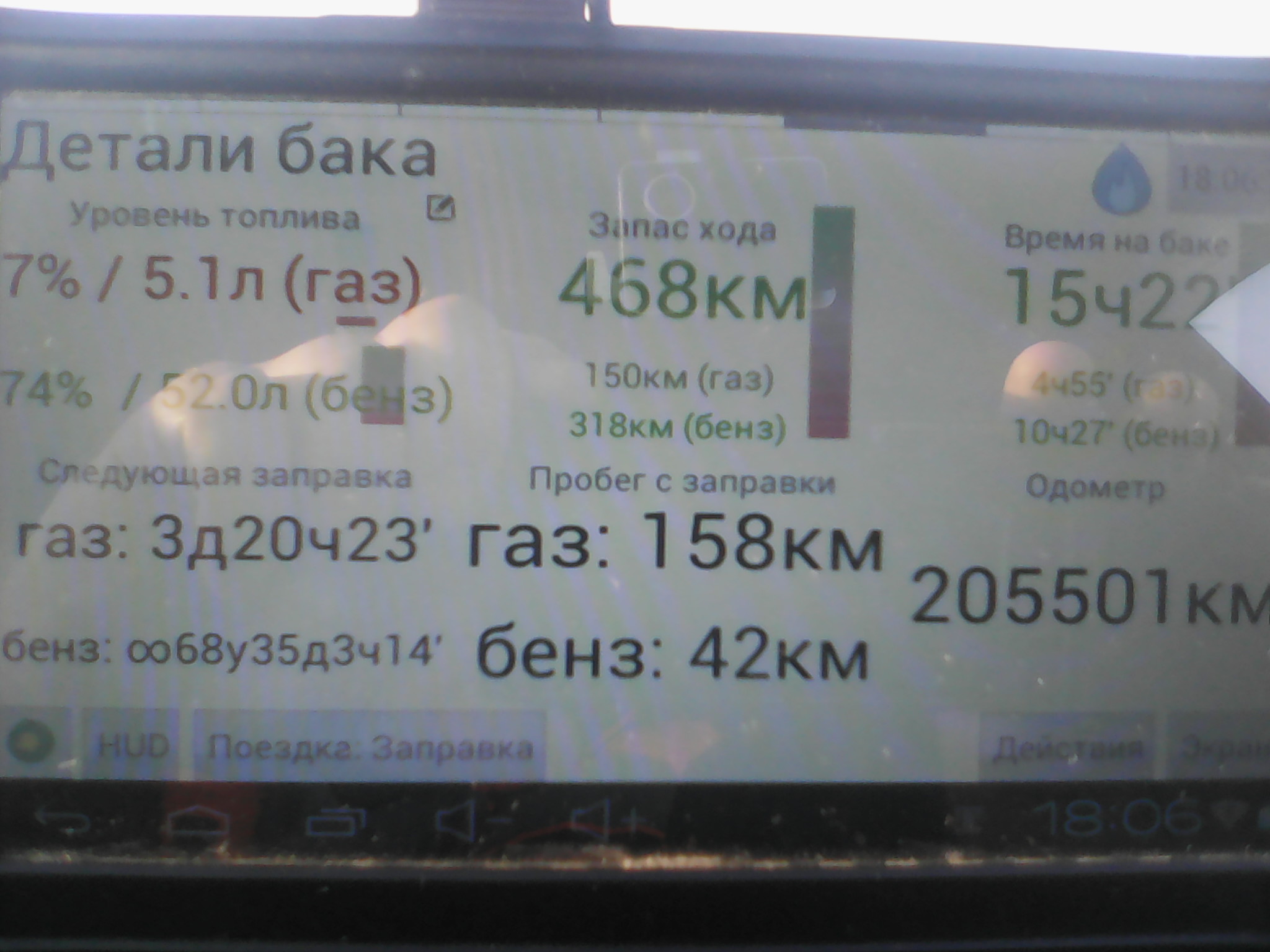

Заметил что не правильно считается запас хода . При наличии в балоне 5 литров и расходе в 11 литров считает что запас хода еще на 150км. и при 52 литрах бенза и расходе в 12 литров запас на 318 км. Такого же не может быть.

Думаю расхождения эти из-за того, что газ хобд считает по данным на горячем двс без простоев, а бензин на холодном, он же для старта только и потому там расход завышен.
Не, похоже бага.. запас считается по топливной экономичности с заправки, и она похоже кривоватая. Возможно при вводе новой заправки она сбилась.
Пошлите на support@hobdrive.com ваш файл persistent.data
Проверим.
отправил файл
