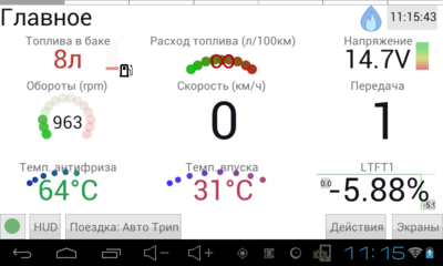

Такой вопрос по поводу газа, у меня метан и он заправляется не в литрах а объем. Балон стоит на 80 литров или 16 кубов. Как указать в программе чтобы точно считала расход?
И еще по поводу автопереключения на газ..можно добавить кнопку для ручного переключения и индикатор состояния того что он в данный момен считает газ или бензин. Заранее спасибо.
