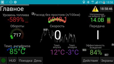

Уровень топлива теперь показывает, но... значения уходят в глубокий минус. Внес данные по заправке, но программа их не сохранила. В чем тут дело?

Re: Не показывает уровень топлива

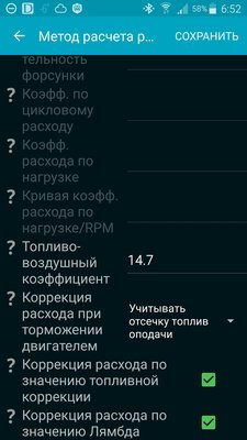

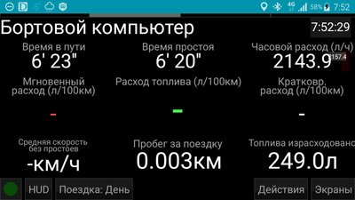

У вас Часовой расход нереально огромный.
Проверьте калибровочные коеф.: http://hobdrive.userecho.com/forums/4-b ... itsientyi/

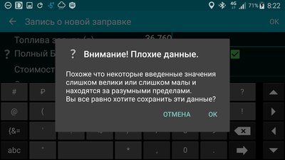

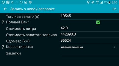

У меня еще вопрос: почему данные по заправке не сохраняются? Заправил 36 литров, а в программе отображается, что заправил 10545 литров. Это как?
