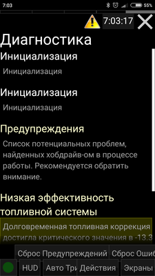

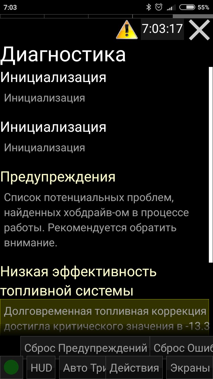

mokeev.yaroslav11374
Зарегистрирован: 15 дек 2017, 16:50
Сообщение mokeev.yaroslav11374 »
Что это такое и как избавиться? Двигатель полностью исправен, расход в пределах нормы (Honda Civic 7gen 2001г, 1.6 110 л.с.)
Это предупреждение программы.
Границу срабатывания можно увеличить в настройках (по-умолчанию установлено 11) экраны/настройки/параметры авто/макс.топливная коррекция
