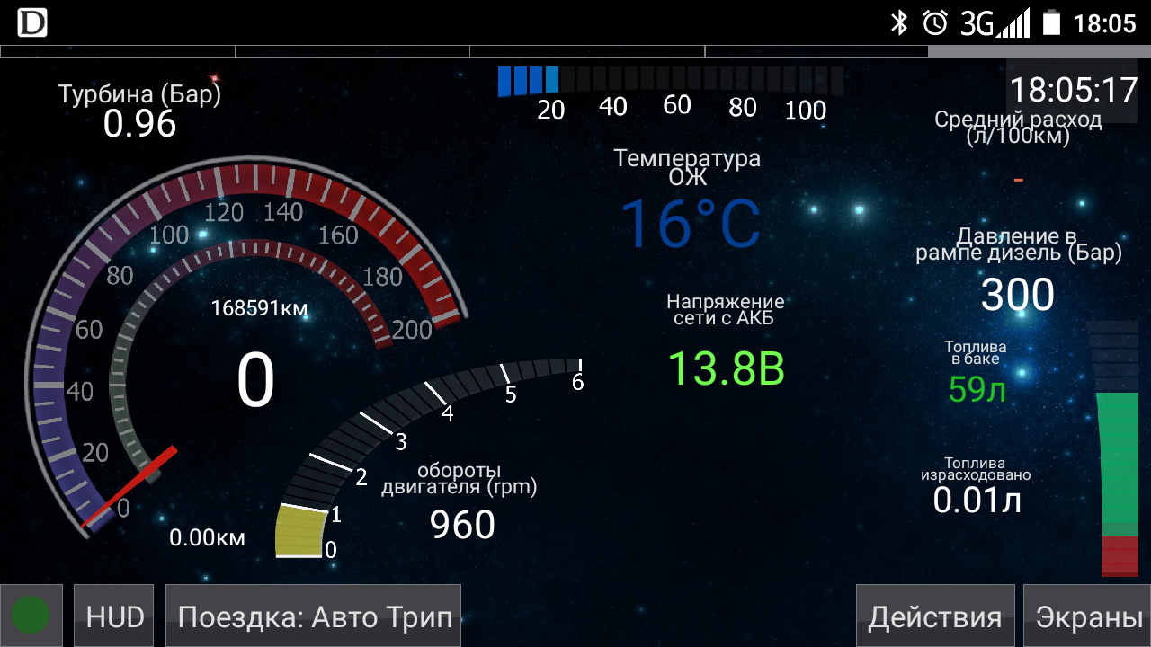

как цвет шрифта менять? как цвет показаний менять?
Попробуйте, но не гарантирую, что будет работатьschabalin7 писал(а):SsangYongDisel.BoostPressure
цвет шрифта запрограммирован в общих настройках программы, не вижу смысла менять для одного оформления...schabalin7 писал(а):как цвет шрифта менять? как цвет показаний менять?

Спасибо. Я сам поправил. работает, но не знаю как переименовать
с "BoostPressureMAP (Бар)" в "Турбина (Бар)"
Файл в личке
Файл в личке

Разобрался вот файлик с "Турбиной" и "Давлением в рампе" для SsangYong Kyron 2.0 дизельschabalin7 писал(а):Спасибо. Я сам поправил. работает, но не знаю как переименовать
Файл в личке
работает!Спасибо Staratel-ю!!!

День добрый!Такой вопрос. Отредактировал файл под дизель, работает, но параметр
id="BoostPressureMAP" показывает "1" - целое число . а надо с сотыми долями. не поможете?
Последний раз редактировалось schabalin7 03 фев 2018, 22:20, всего редактировалось 1 раз.
В строчку
нужно добавить precision с желаемым количеством символов после запятой, например так,
<item id="BoostPressureMAP" type="text"
custom-description="Турбина" size="85" />
precision="2"
size="85" />

Спасибо, все получилось. Файл в архиве выше поправилstaratel писал(а):В строчкунужно добавить precision с нужным количеством символов после запятой, например так,Код: Выделить всё
<item id="BoostPressureMAP" type="text" custom-description="Турбина" size="85" />
<item id="BoostPressureMAP" type="text" custom-description="Турбина" precision="2" size="85" />

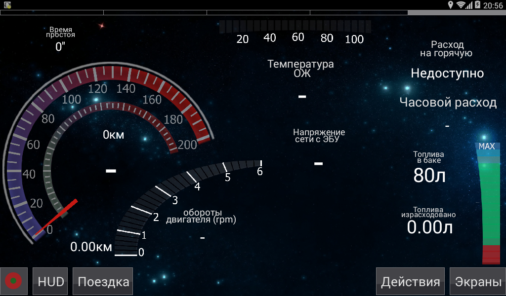

Добрый вечер. Добавьте пжл. в мой файл пятый экран. И если можно что бы отображалось в место «Средний расход» «Расход на горячую». Уберите % топлива в баке. Спасибо.

Вообще-то обычно дополнительный экран добавляется с помощью файла user.layout с нужными датчиками, но можно это сделать и в вашем файле, но опять же надо знать какие датчики вы хотите видеть при этом.

Это и есть файла user.layout просто в название добавлена "1" так я переименовываю. У меня отображаются 4 экрана: Главное; Б. компьютер; Детали расхода; Детали бака. В этих экранах оставить все как есть, а в пятом как у вас, download/file.php?id=4115&t=1 только в место «Средний расход»что бы отображался «Расход на горячую». Выкладываю ещё файл user.layout .
- (6.16 КБ) 1372 скачивания
Хорошо, сделаю
Ещё одна просьба, что бы в числе расход на горячую не было л/100км, а то смотрится длинно.
Сделал, пробуйте

Завтра буду переустанавливать программу, тахометр двойной, топлива в баке двойное, а спидометр вообще тройной или пятерной разобрать число не возможно.
Перед тем как выложить исправленный файл, я проверил отображение экранов на эмуляторе, проблем не было.
Если простая переустановка не поможет, попробуйте удалить с устройства все файлы программы полностью, и только после этого установить ее вновь.
