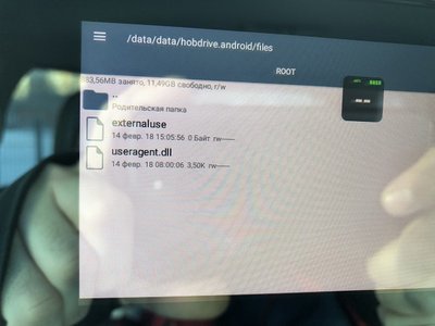

А где локально лежит файл лицензии? Чтобы понять, что недогзагружается в устройстве?
Re: Вопросы по активации и обновлению полной версии
он лежит в файловом хранилище приложения. обычно это
/data/data/hobdrive.android/files/
useragent.dll
useragent.dll

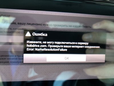

У меня вот так Файл с лицензией вроде тоже на месте Тут тема какая. Сейчас холодно, я завожу машину из дома. Выхожу, третье утро подряд окно активации. Я жму "проверить", проходит проверка и ура, сейчас Hobdrive продолжит работу.cail писал(а): Что у вас?
А тут я решил сегодня в ручном режиме перезагрузить зеркало и посмотреть как поведет себя Hobdrive.
Перезагружаю, выходит окно с проверкой активации.
Я тут же жму "проверить", следом такое окно. Я так понимаю, Hobdrive все-таки лезет по утрам в интернет лицензию проверять.
И пока я выхожу из дома, спускаюсь, зеркало подключается к интернету, я нажимаю кнопку "проверить" и все работает.
А при принудительной перезагрузке окошко вылезло до активации СИМ-карты и до интернета, потому вот так.
Зачем он лезет в интернет - вот вопрос.
