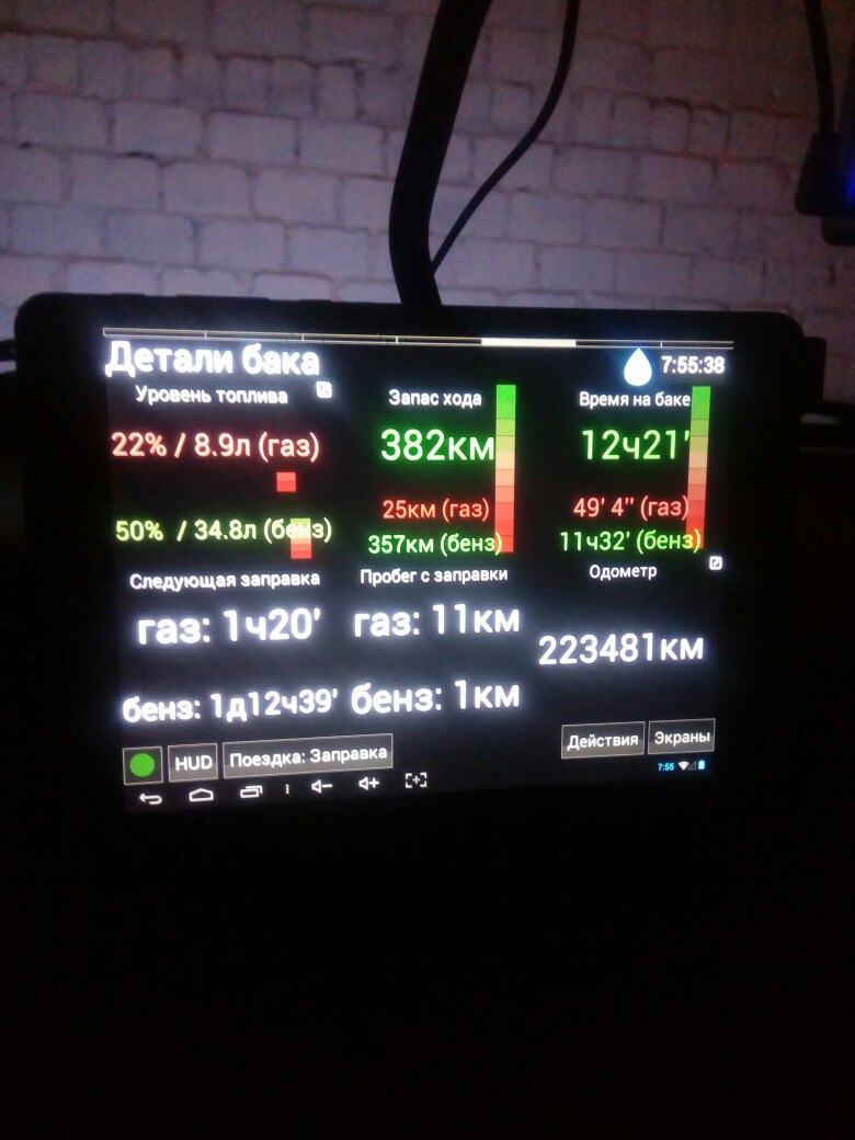

У меня одного на вкладке Детали бака не рассчитывается пробег на остатке топлива? Ни газа ни бензина, стоят прочерки.
В след. обновлении вроде как уже подправили это. И добавили отдельный бак.
Добрый день. Во вкладке детали бака остаток пробега на бензине хорошо считает, а вот на газе криво, как будто расход в 3 раза больше. На друг их вкладках расход газа рассчитывает правильно.
Вы обновились до 1.5.30? если нет, то обновитесь, и внести две условные заправки (по 1л например) в газовый и в бензиновый бак.
Да обновился. Хорошо попробую добавить топлива.
Пробовал добавить топлива. Считать начинает только когда открыта вкладка детали бака, если вкладку не открывать то расчет по газу не идет. Газ читает медленно, приходится проехать не один десяток км. При этом еще после стоянки начинает отсчет заново, не запоминает данные.

Точно такая же проблема по Газу.
Если последний экран закрыт,пробег по Газу не считает.
проверьте на версии 1.5.31
Фокус не удался. Осталось точно так же. Сразу после внесения заправки работает, после переподключения перестает.

okuljr писал(а):Фокус не удался. Осталось точно так же. Сразу после внесения заправки работает, после переподключения перестает.
"Режим быстрого чтения" не включен у вас? (Можно проверить, если нажать на кнопку "Действие")
нет не включен

Поставил 1.5.31 и тоже самое.
Если стартую например на 1 или 2 ом экране,то последний пробег с заправки не считает.
Если стартонул на последнем,потом перешол на предыдущий,то возвращаясь на последний экран вроде считает.Теперь дозалил к 7ми литрам газа 15л,считает наново,и пробег на остатке не точный. Т.к. в сумме 25л.газа,расход 16.5л.газа,а осталось проехать пишет 75км.

vitallioni писал(а):Поставил 1.5.31 и тоже самое.
Спасибо за информацию! Мы уже работаем над решением этой проблемы
Обновите приложение до версии 1.5.33. В нем исправлена проблема с переключением экрана. Должно работать все хорошо
Александр, Виталий, пробовали версию 1.5.33?
Дмитрий, теперь стабильно работает. Ни одного сбоя не замечал. Спасибо.
