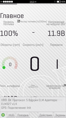

Здравствуйте. Авто бмв 530 2006 г.в., адаптер elm 327 v.1.4. Втыкаю адаптер в разъём, включаю прогу.Соединяется и показывает температуру антифриза. Как только начинаю заводить программа начинает показывать обороты двигателя и связь обрывается. И на заведенной машине больше не подключается. Сегодня пробовал по бт с ноутбука windows версию программы запустить - тоже самое. Лог прикладываю, тот что сегодня пробовал подключаться из win версии. Подскажите в чем может быть проблема?
- (24.06 КБ) 1393 скачивания
На андроиде есть какое-то устройство?
экраны/настройки/системные настройки/отладочные логи - trace
Воспроизведите проблему и положите log.txt
Вот лог.
- (271.84 КБ) 1439 скачиваний
По логам - обыв соединения и отказ в подключении к ELM устройству.
Может что с напряжением на колодке?
На ELMе есть лампочки? после завода двигателя они горят?
Есть ли сигнализация? возможно она чтото хитрое делает с питанием на колодке.
Сигнализации нету. Все штатное. Лампочки на елмке есть. Когда сразу втыкаю загораются 3 штуки, а потом две потухают остается гореть только одна - красная. После заводки по моему красная горит а еще зеленая периодически моргает - но это неточно, буду возле машины посмотрю как лампочки работают.
Проверил лампочки. Втыкаю елм - горит красная, зелёная и жёлтая один раз моргают. Подключаюсь к елм - красная горит, жёлтая и зелёная по очереди быстро моргают. Включаю зажигание ( у меня кнопкой включается) - зелёная и жёлтая продолжают моргать, а красная гореть. Завожу авто- красная горит, жёлтая и зелёная больше не моргает - связь с телефоном обрывается.

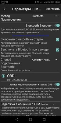

Привет всем. Поменял телефон, теперь постоянный поиск адаптера в программе.Сам телефон адаптер видит. Сносил, перенастраивал, ни чего не помогает. Телефон Huawei Y9 Android™ 8.0. Адаптер работает на другом телефоне.
logcat.txt
- (72.62 КБ) 1518 скачиваний
- (22.05 КБ) 1418 скачиваний
Юрий, авто какое?
Связь с елм есть. Вероятно не правильно выставлен Тип ЭБУ.
Что сейчас выставлено в экраны/настройки/параметры авто/настройки эбу?
