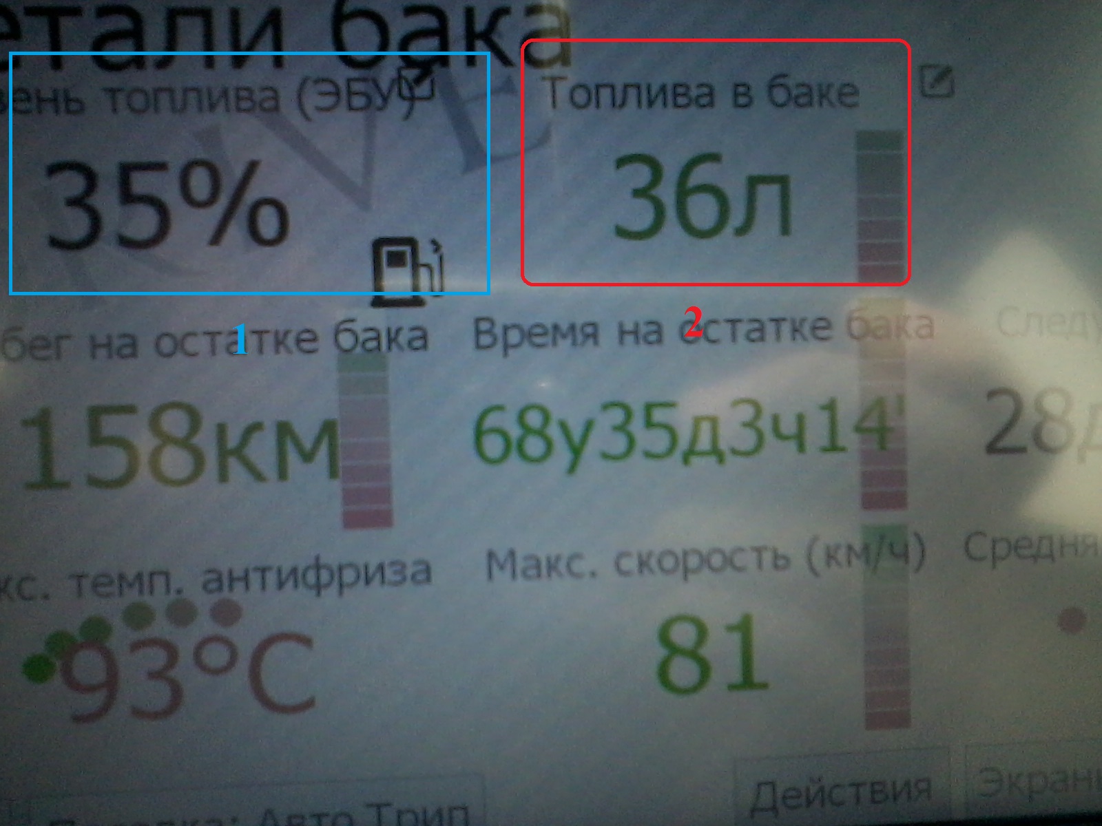

установил тип ford (без can и ms) - вроде как заработало.
так же поставил ECUFuelLevel в настройках, вместо FuelLevel.
под цифрой 1 - данные теперь берутся из машины
а под цифрой 2? - получается нет?
Re: Ford Focus 2 + ELS27 (bluetooth version)
Да, топлива в баке - это расчетная величина.
Топлива в баке (ЭБУ) - данные с ЭБУ. Можно добавить второй датчик Топлива в баке (ЭБУ), который пересчитывает проценты в литры.
Но учтите, что
В хобдрайве "реальный" показатель не используется, а перекрывается расчетным, на основе вручную введенных данных и данных расхода топлива.
