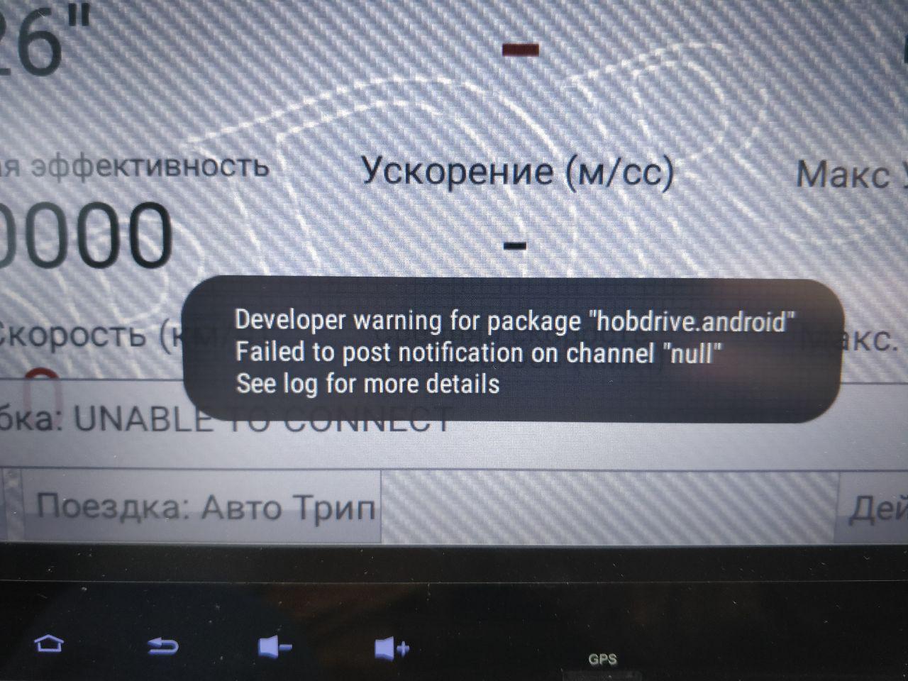

подскажите, как убрать это
У вас 8 андроид? Обещают к следующему обновлению подправить.
YUra.Veterinarov6468
Сообщения: 136
Сообщение YUra.Veterinarov6468 »
да, 8ой, понял т.е. просто жду обнову. Еще вопрос, хабдрайв перестал работать в фоне, т.е. считает пораметры когда прога на экране, это тоже из за 8го андройда?
