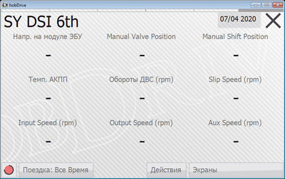

Добрый день по Вашему советы переключился на ТИП ЭБУ "Ssang-Yong-DSI_6th_ONLY", но на Главном экране указной
"SY DSI 6th" информации не появилось. Часть информации, что ранее показывало вообще перестало показывать. Вопрос это связано с EML 327 или что-то другое?
Сделал фото, главного экрана, но не смог загрузить.

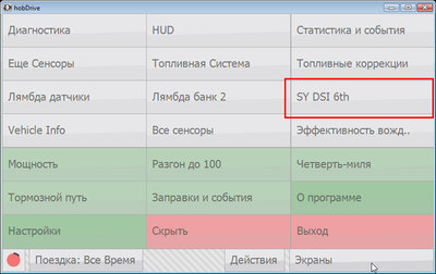

При ТИПе ЭБУ Ssang-Yong-DSI_6th_ONLY у вас должен работать только один экран: экраны\SY DSI 6th

Re: SsangYong Kyron 2.3 6A/T
Был установлен тип эбу - SsangYong Gazoline KWP
Если выставить ТИП ЭБУ "Ssang-Yong-DSI_6th_ONLY", то должна работать диагностика только АКПП, ДВС при этом не читается и должен появиться экран в "экраны\SY DSI 6th"
- николай углев
- Сообщения: 21
- Зарегистрирован: 04 мар 2020, 05:52
Спасибо, все заработало. Фото очень помогло.
