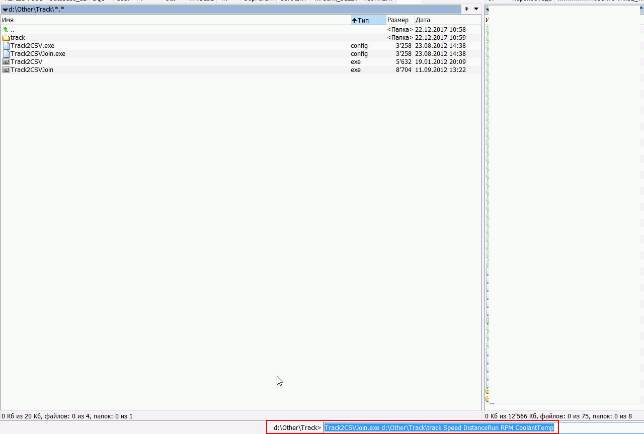

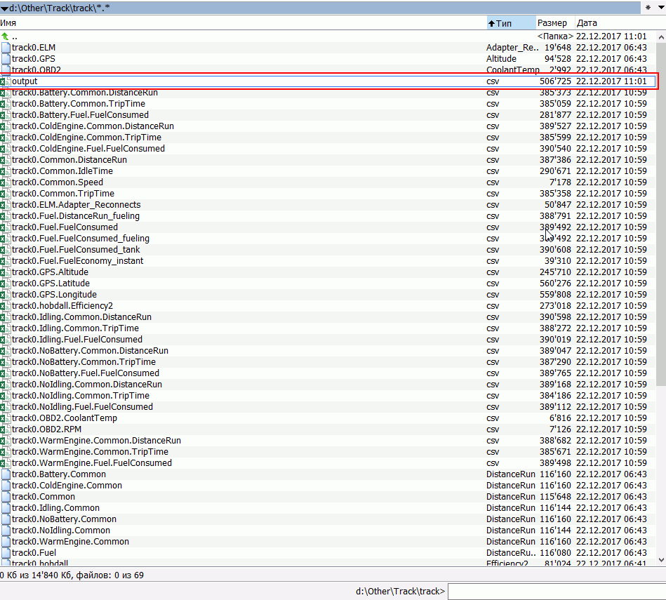

Re: Запись показаний датчиков
Скрины с тоталкоммандера.
1. Прописываем путь и нажимаем Вввод 2. Файл создан в дирректории
