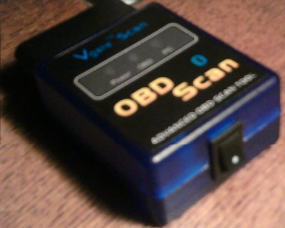

Виктор, на какую цепь (контакт) вы повесили выключатель? И фото, если можно, внешнего вида.

У меня адаптер такой как здесь viewtopic.php?f=4&t=85 - второй рисунок сверху.
Разобрал корпус адаптера(там под наклейкой есть 4 самореза). С торца в корпусе есть заглушка. Я ее выкинул, а на ее место закрепил выключатель. От разьема с 16 контакта перекусил провод и подключил к выключателю. Фото после выходных.

Viktor1802 писал(а):У меня адаптер такой как здесь viewtopic.php?f=4&t=85 - второй рисунок сверху.
Виктор, ну, принципе, все понятно. Спасибо. Вот тоже себе сварганил. Прошу простить за низкое качество фото.
