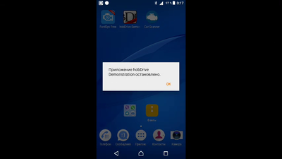

при настройки сенсора приложение "вылетает" - сенсор не настраиваемый (любой)?
Вылетает при нажатии на Настроить Сенсор?
Положите ваш user.layout, user.gauge и log.txt
Вылетает при нажатии на Настроить Сенсор.

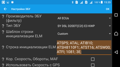

Тип ЭБУ не сбился?
нет
дай лог с trace
