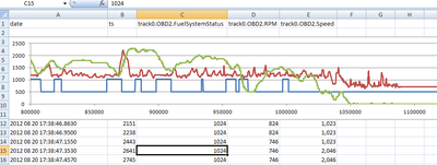

Утилита track2csvJoin работает идентично, но позволяет выложить показания с нескольких датчиков в один excel файл. Это полезно для сравнения и анализа показаний по нескольким датчикам.
Лежит в том же архиве (Track2CSV.zip), Использование:
1) Только с командной строки
2) Запуск Track2CSVJoin D:/путь/к/папке/track Sensor1 Sensor2 ...
3) В папке track создастся файл output.csv в котором будут слитые показания с указанных в командной строке датчиков.

Тулза track2csvJoin позволяет смотреть объединенные графики с нескольких датчиков:
детали в первом сообщении

При попытке запустить Track2CSVJoin получаю ошибку, в чем может біть проблема ?
F:\HobdBeta\track>Track2CSVJoin.exe f:\HobdBeta\track\ IntakeManifoldPressure LTFT1 RPM
Unhandled Exception: System.IO.DirectoryNotFoundException: Could not find a part
of the path 'J:\car\hobd-crs\031-overcorrection-trackdata\TRACK\'.
at System.IO.__Error.WinIOError(Int32 errorCode, String maybeFullPath)
at System.IO.FileSystemEnumerableIterator`1.CommonInit()
at System.IO.FileSystemEnumerableIterator`1..ctor(String path, String origina
lUserPath, String searchPattern, SearchOption searchOption, SearchResultHandler`
1 resultHandler)
at System.IO.Directory.InternalGetFileDirectoryNames(String path, String user
PathOriginal, String searchPattern, Boolean includeFiles, Boolean includeDirs, S
earchOption searchOption)
at System.IO.Directory.InternalGetFiles(String path, String searchPattern, Se
at hobd.Track2CSVJoin.Main(String[] args)
Re: Запись показаний датчиков
Да, опечаточка была. Поправил, скачайте еще раз из первого поста.
halkroman
Сообщения: 6
Зарегистрирован: 05 фев 2012, 20:56
Сообщение halkroman »
Все заработало. Спасибо!
