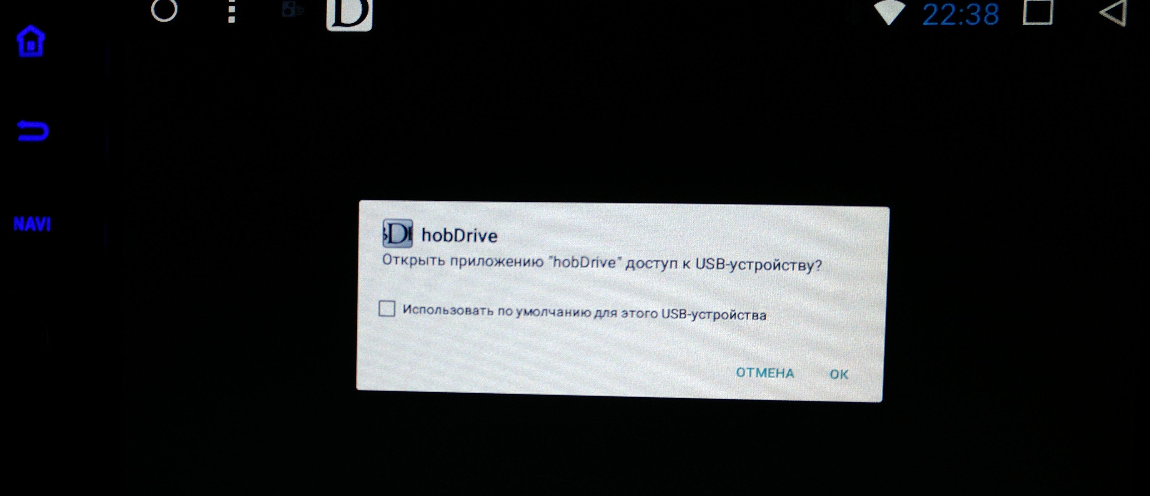

cail писал(а):evgenyk, пишите добавим, по есть подозрение что этот глюк с постоянным запросом лицензии не из за этого.
Но спасибо за информацию.
Нет, не запрос лицензии а запрос доступа к устройству:
Вот вывод usb info:

т.о. Vendor ID: 0403, Product ID: 6001
Вот так его видит хобдрайв:
Hobdrive (свежий с Play, лицензия) + Bonroad (4x1,2 ГГц, Allwinner T3, Android 6.0) + USB ELM327 1.5 + Toyota Passo 2004
