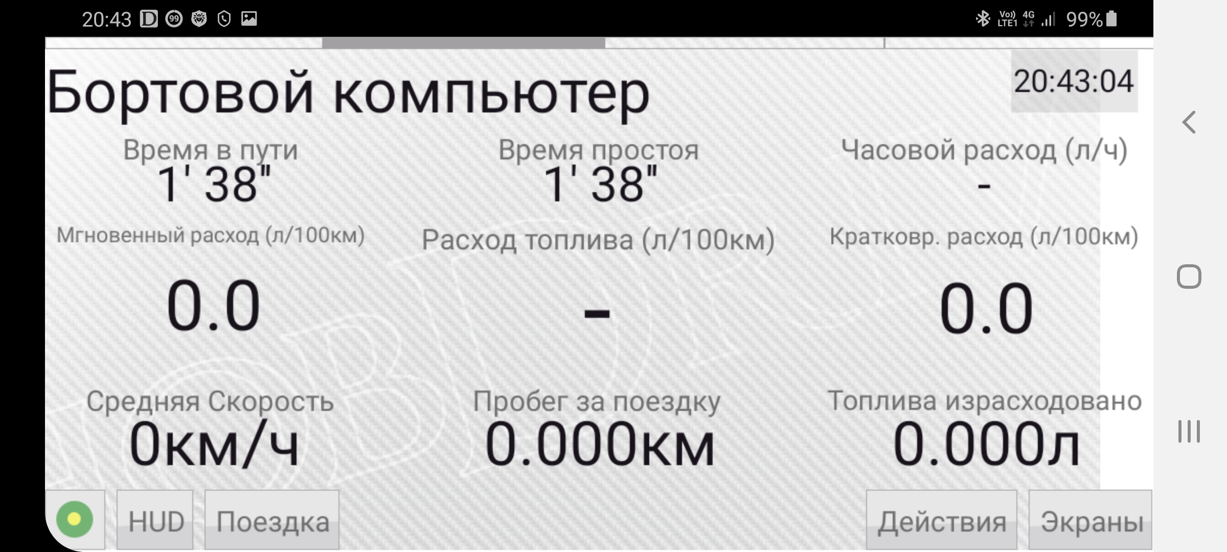

Здравствуйте! На Церато 2020 есть профиль? Если нет, то подскажите оптимальный выбор. Двигатель 2 литра G4NA (NU2.0), привод передний, АКПП, TMPS есть, но, как я понял, урезанный (просто сравнивает радиус накаченного колеса и спущенного).
HobDrive последняя beta+Samsung A51 на Android 10+ELM327+KIA Cerato 4 (BD) 2020, 2.0L, АКПП
Re: KIA Cerato 4 (BD)
Здравствуйте, Александр.
Сделайте след.:
-установите демо тест версию: https://drive.google.com/file/d/16cKeI8 ... sp=sharing
-дайте разрешение хобдрайву на доступ к хранилищу

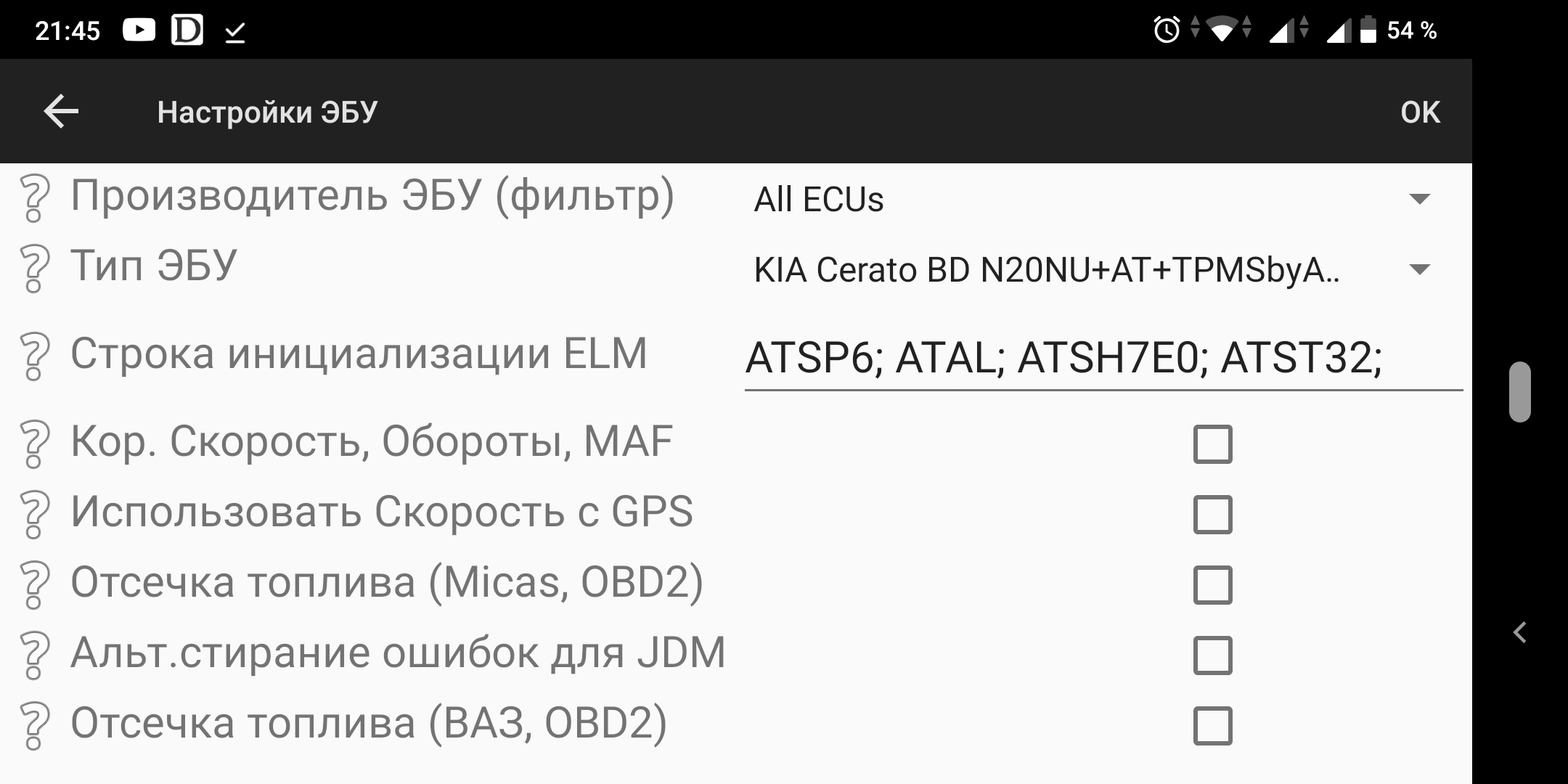

- экраны\настройки\параметры авто\настройки эбу:
тип эбу - KIA Cerato BD N20NU+AT+TPMSbyABS+OBD
строка иниц.елм - ATSP6; ATAL; ATSH7E0; ATST32;
-экраны\настройки\параметры елм - выберите из списка ваш адаптер и нажмите сохранить (сверху справа). Другие диагностические программы должны быть отключены.

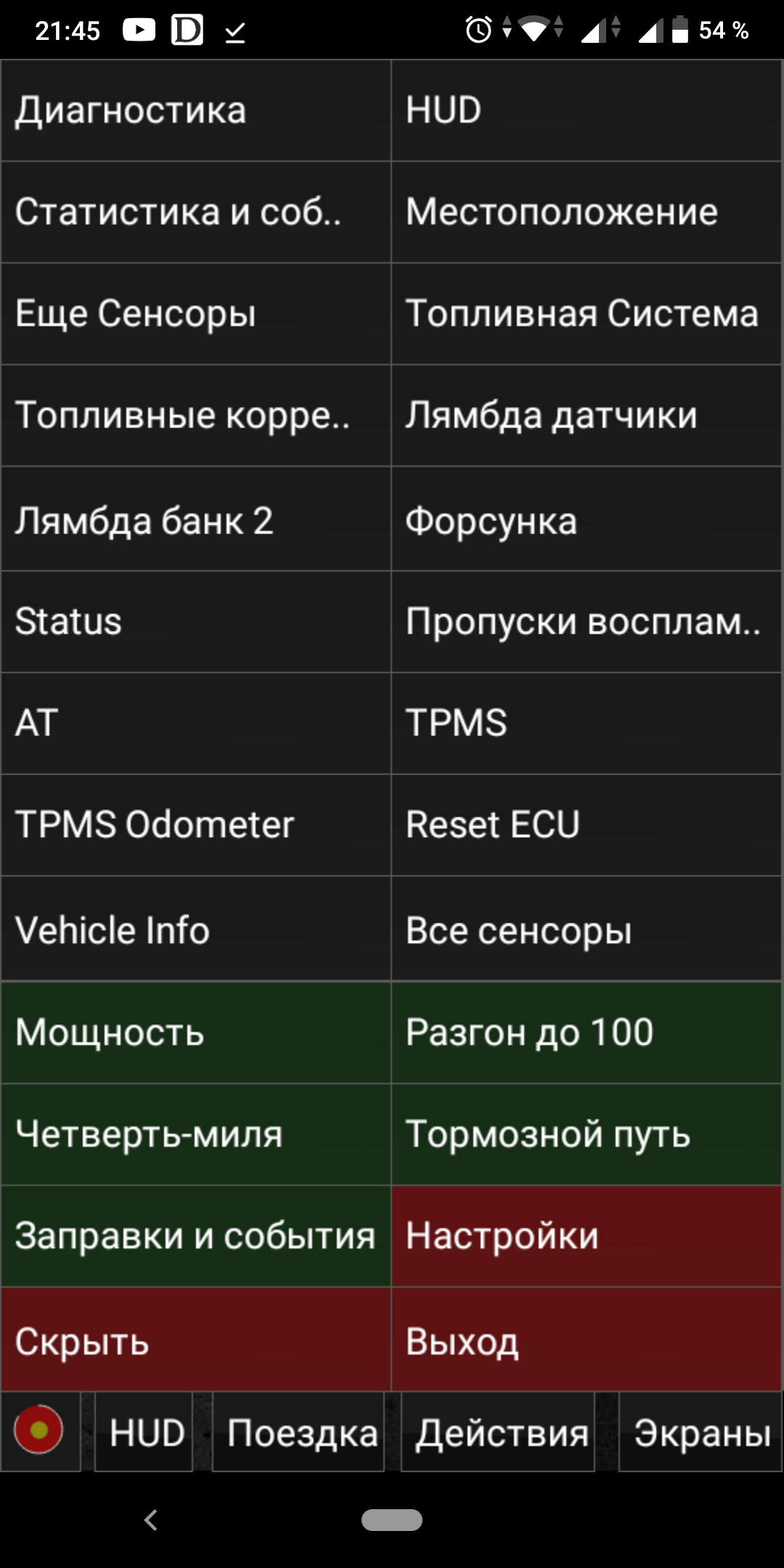

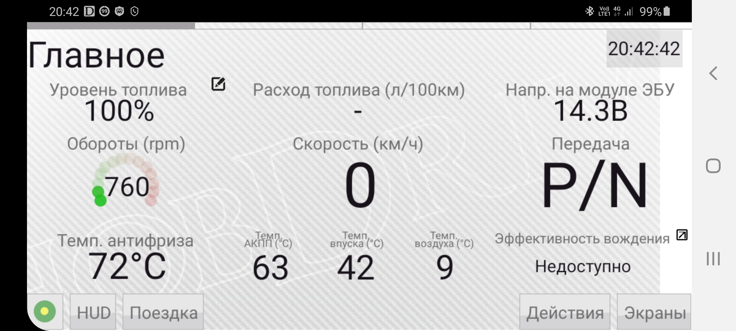

- сделайте скрины с экранов: Главное, БК, Форсунка, АТ, TPMS, TPMS Odometer, Status
-положите сюда log.txt из папки hobd и скрины

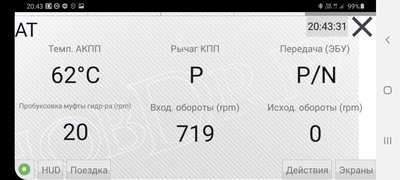

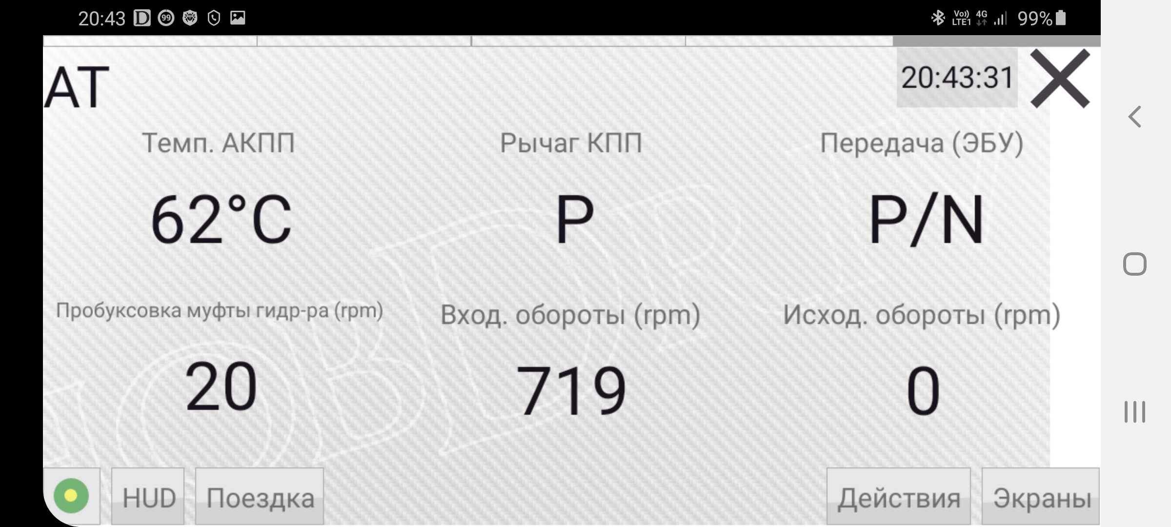

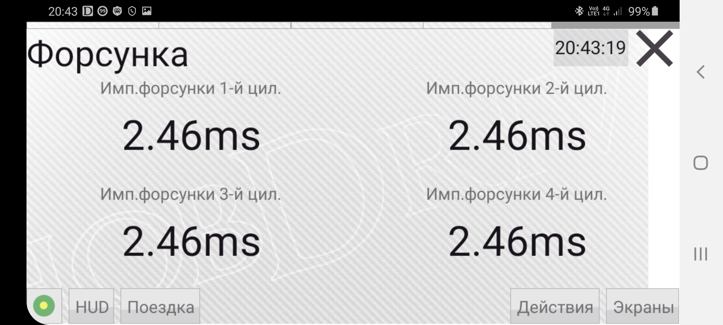

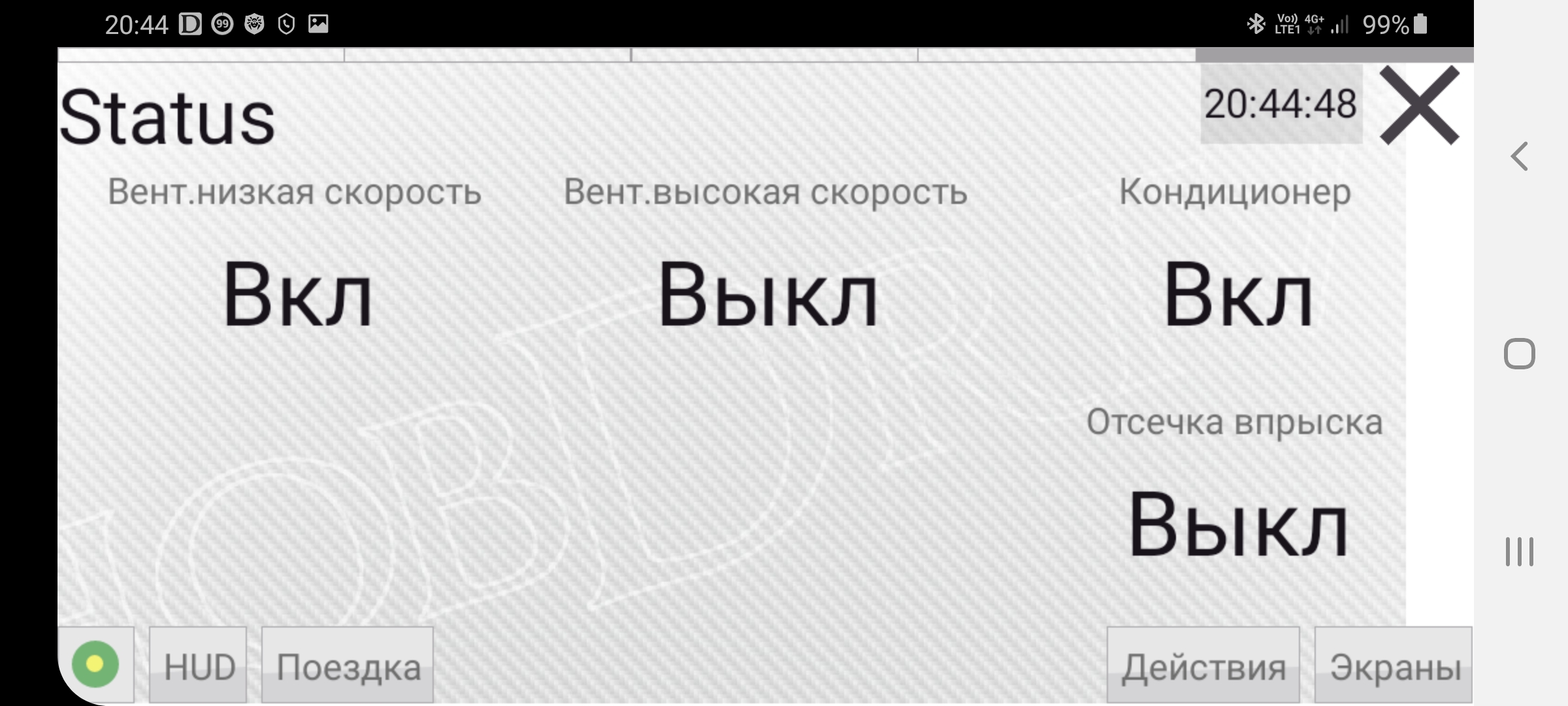

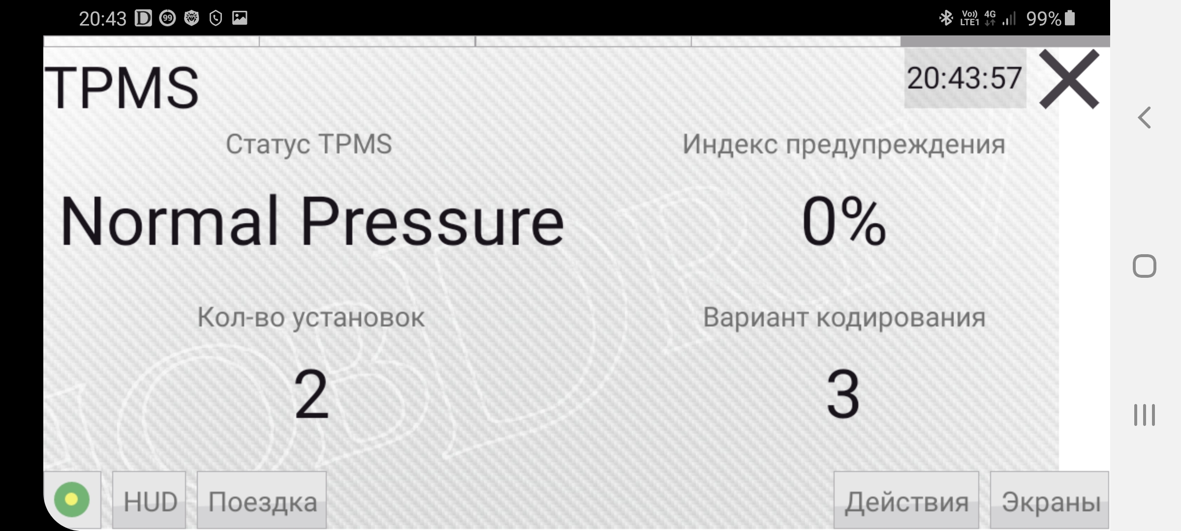

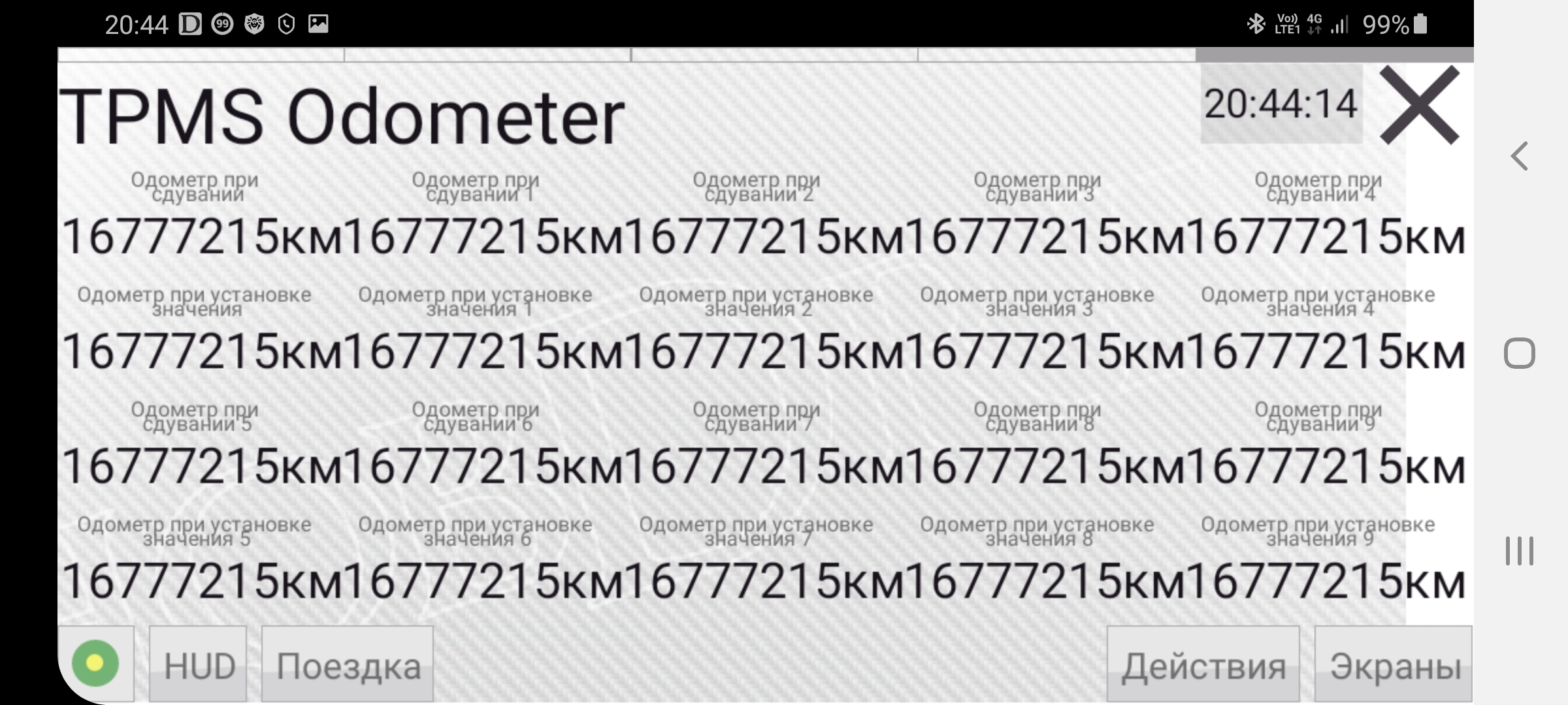

Спасибо за оперативный ответ! Все сделал, подключился успешно, но экранов Форсунка, АТ, TPMS, TPMS Odometer, Status нет. Лог прикладываю.

Да, все так и есть! Я не нажал "Сохранить" после ввода типа ЭБУ... Простите!
(893.48 КБ) 719 скачиваний
