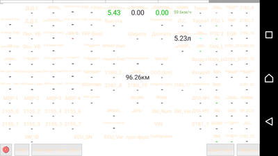

Присобачил фотообоину для своей модели, а тему подредактировал от ауди из пакета в начале темы, но вот цвета в некоторых местах сливаются с фоном((( Типа жёлто-кислотного было бы в самый раз))). Лог скину, как доберусь до авто. Может даже сегодня...

Re: Дополнительные темы оформления
Положите файл темы, который редактировали
Пробуйте.
