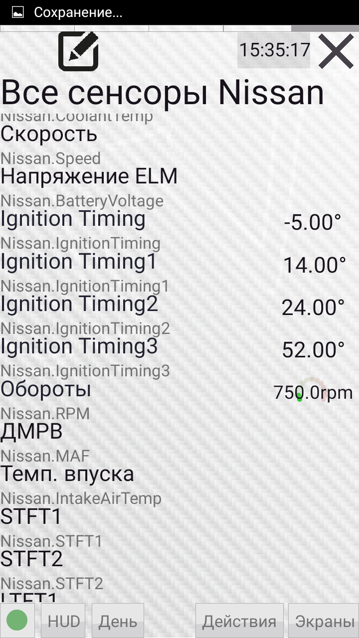

Машина ниссан марч АК12. Перестал запускаться двигатель. Точнее пытается, 2-3 хлопка и как обрезало.
После танцев с бубнами, замены клапана VTI, замены датчика ДПРВ (выскакивали соответствующие ошибки)

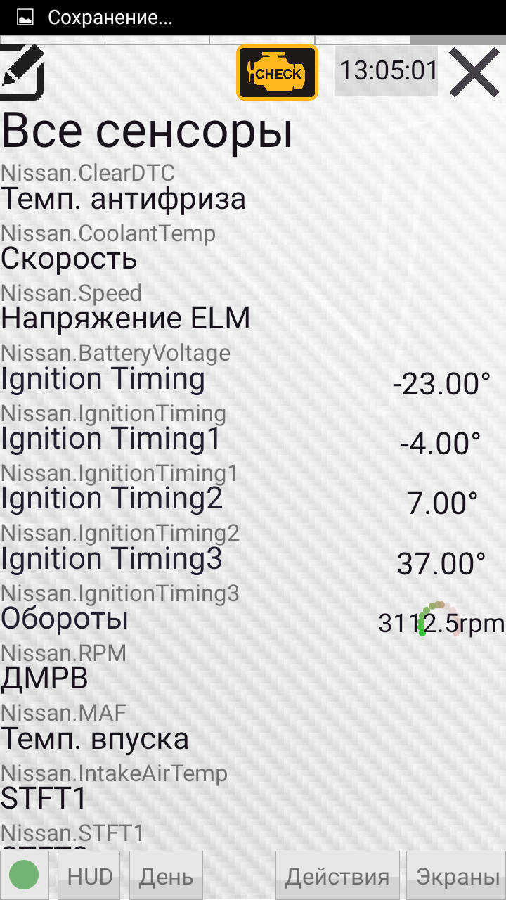

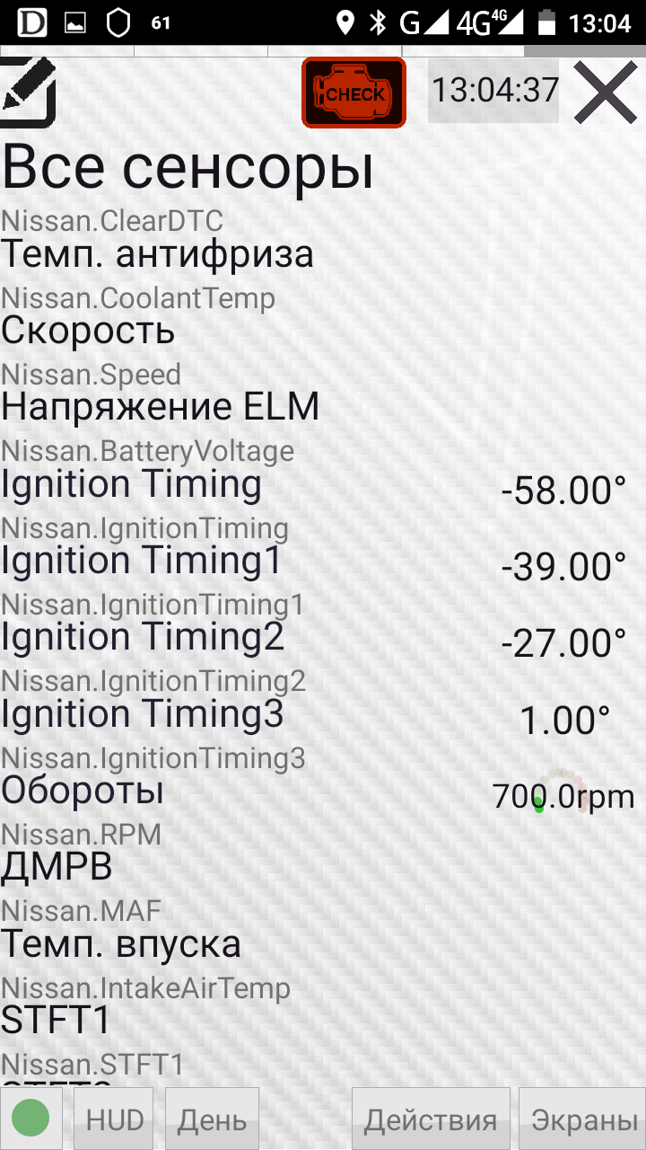

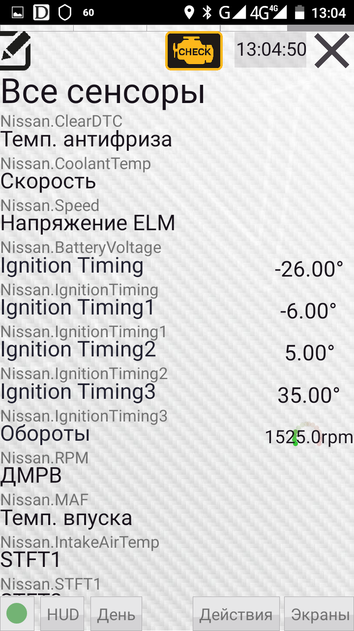

И.......случайного (дай как попробую) снятия фишки ДПКВ, марч завёлся. И после этого стал запускаться и с одетой фишкой, но..... Вопрос: как так, я всегда считал, что при выходе из строя ДПКВ либо снятой фишке ДПКВ, машина вообще никогда не заведётся. А тут вот так....
Да и начала выскакивать ошибка с подключенным ДПКВ P0340? А с отключенным P0345?
Прошу обратить внимание на разницу значений ignition timing.
Подскажите как на основании этой информации найти "косяк"
И в данном случае о чём нам говорят эти значения ignition timing?
PRM 1375 ДПКВ отключен!!!
PRM 750 ДПКВ отключен!!!
PRM 3000 ДПКВ подключен но неисправен
PRM 1500 ДПКВ подключен но неисправен
PRM 700 ДПКВ подключен но неисправен
